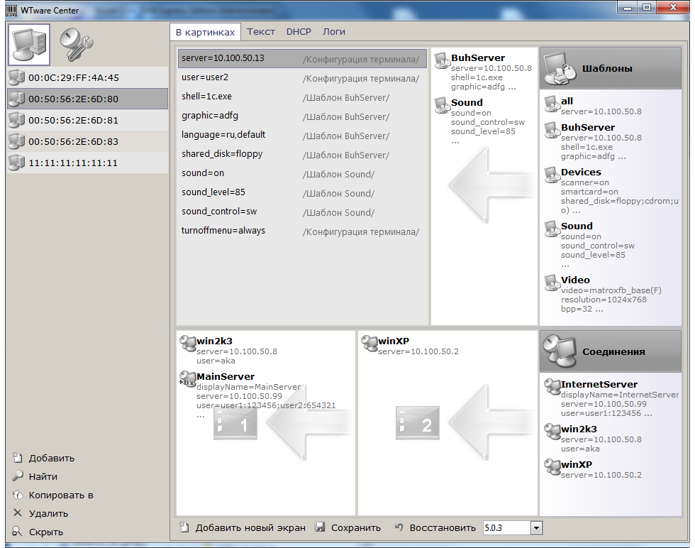

Шаблоны и соединения - подключаемые файлы (ранее для них использовался параметр include). Вы можете создать набор типичных подключаемых файлов для конфигурации вашей сети и для конфигурации ваших терминалов. Тогда создание нового терминала будет занимать у вас минимум времени.
Шаблоны содержат параметры терминала. Для того, чтобы добавить шаблон в конфигурационный файл выбранного терминала, надо перетащить его из списка всех шаблонов в область шаблонов терминала. При добавлении изменится список "Параметров терминала". Конечное значение параметра терминала зависит от порядка включения шаблонов в терминал - при различных значениях одного и того же параметра будет использоваться значение из последнего включенного шаблона. Попробуйте менять шаблоны в списке шаблонов терминала местами, в результате будет изменяться конечное значение в списке параметров терминала.
Шаблон all - специальный зарезервированный шаблон, он автоматически подключается во все терминалы.
Над шаблонами в списке справа можно производить следующие действия: добавить шаблон, редактировать параметры (см. редактор параметров), удалить. Шаблоны в списке шаблонов терминала можно просматривать, менять порядок следования и удалять из списка.
Соединения содержат ограниченный список параметров, значения которых могут быть определены после запуска терминала. Так например настройки видео должны быть определены на момент запуска терминала, а вот к какому серверу, под каким пользователем, доступ к каким диски при этом открывать можно задать в параметрах соединения.
Над соединениями в списке справа можно производить следующие действия: добавить соединение, редактировать его параметры (см. редактор параметров), удалить. Где и как используются соединения более подробно описано в разделе "Экраны терминала"

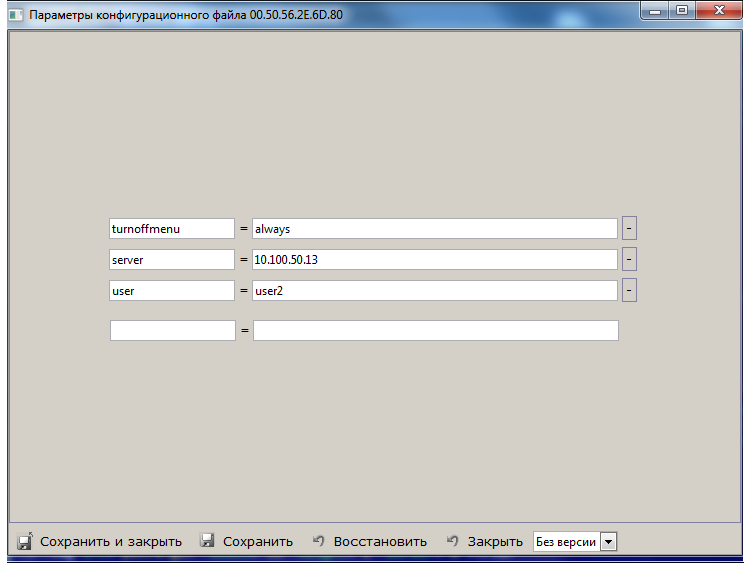

  • непосредственно из самого конфигурационного файла. Для этого выберите "Редактировать параметр" либо "Добавить новый параметр", либо просто double-click в области параметров терминала;
  • из параметров подключенных шаблонов. Приоритет имеет значение параметра, определенное в последнем подключенном шаблоне;
  • из шаблона all;
  • как значение параметра по умолчанию. Последнее не отражается в списке параметров терминала, значение по умолчанию можно увидеть в окне редактора параметров.

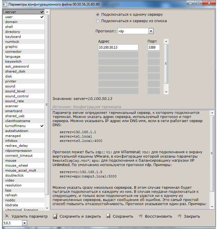

Окно редактора параметров выглядит вот так, если выбрана версия терминала:
и так, если версия терминала не выбрана:
Параметры конфигурационного файла можно редактировать, добавлять и удалять из конфигурационного файла. Если параметр удален из конфигурационного файла, то конечное его значение, с которым будет грузиться терминал, определяется из подключенных шаблонов, шаблона all или как значение по умолчанию.

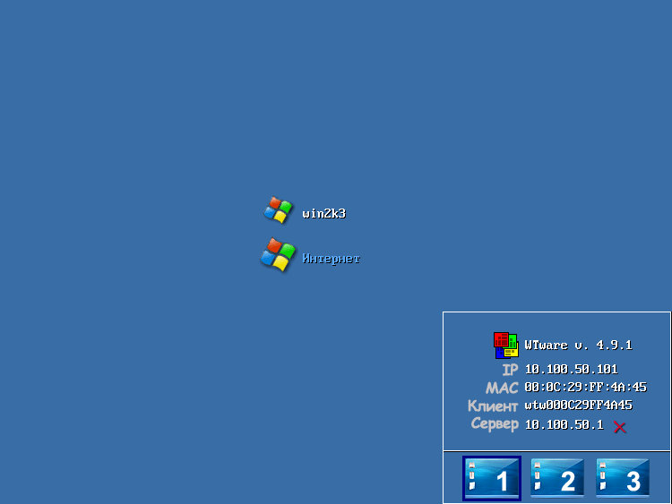

В WTware5 мы ввели поддержку нескольких экранов, до 4 штук, на терминале. Вот как это выглядит на терминале:
Экраны можно добавлять, удалять, менять местами. Один экран есть всегда. Содержимое экрана определяется соединениями с терминальными серверами. Если на экране расположено более одного соединения, то при загрузке терминала вы увидите меню с выбором соединения. Параметр соединения displayName позволит вам указать любое, в том числе русское, название для отображения соединения в этом меню. Порядок соединений на экране в конфигураторе влияет только на порядок следования соединений в меню. Соединение можно перетащить из списка соединений либо создать вручную.
Вы можете отредактировать параметры соединения экрана с помощью такого же редактора параметров, какой используется при редактировании параметров терминала. Только набор параметров будет иным - многие параметры должны быть определены к началу загрузки терминала и не могут определяться позже. После редактирования соединения в экране иконка соединения будет отмечена значком .
Нажмите "Сохранить", и ваш конфигурационный файл готов. Если при проверке конфигурационный файл терминала не проходит контроль выбранной версией, то такой терминал в списке терминалов, ошибочные параметры и\или ошибочные подключаемые файлы будут отмечены знаком . Перед редактированием параметров вам будет предложено исправить ошибки.

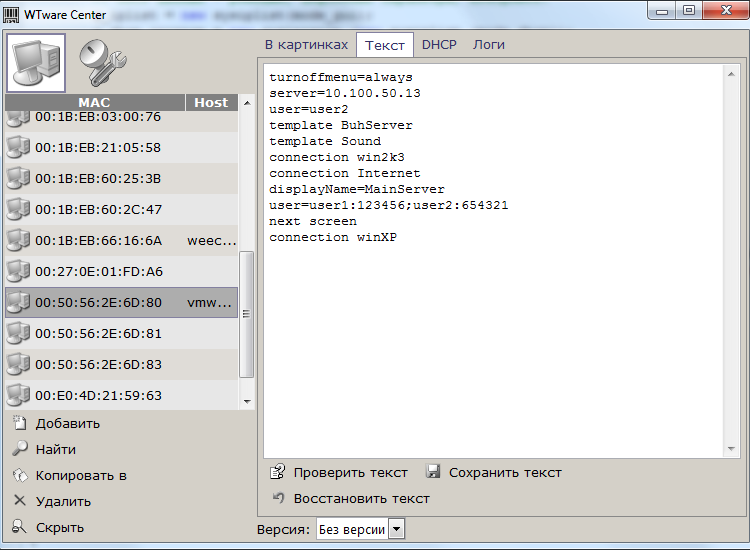

Конфигурация терминала в текстовом виде
Конфигурационный файл в текстовом виде. Изменения конфигурационного файла в текстовом и графическом виде синхронизированы. Кнопка "Проверить текст" позволяет проверить, пройдет ли контроль выбранной версией текст, набранный в текстовом поле.
Бывают ситуации, когда введенный конфигурационный файл не может быть прочитан даже без версии. Например, в текстовом файле указано более 4 экранов (строка next screen добавляет экран) или название параметра содержит русские буквы. Тогда такой файл переименовывается в config.wtc.broken, в начало файла помещается строка с описанием проблемы, и считается, что у терминала нет конфигурационного файла. На вкладке "Текст" вы можете увидеть содержимое такого broken-файла, если он будет найден, откорректировать его и сохранить корректный конфигурационный файл терминала. Или же можно откорректировать файл прямо на диске в каталоге, куда вы при инсталляции указали сохранять данные, у нас это каталог "C:\users\all users\WTware\Terminals\MA.CA.DD.RE.SS.00".

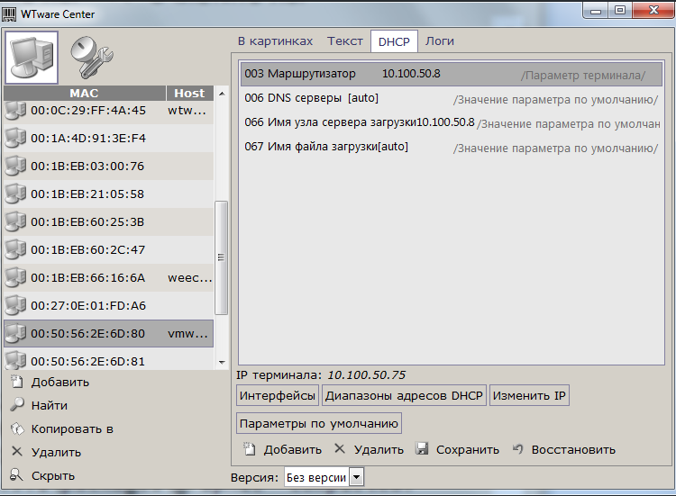

Параметры DHCP
Также появилась служба WTDHCP - наш DHCP-сервер. На этой вкладке можно задать параметры DHCP для данного терминала. Можно задать вручную IP терминала. "Параметры по умолчанию" применяются службой WTDHCP ко всем терминалам. "Интерфейсы" и "Диапазоны адресов DHCP" - быстрые ссылки на полезные для службы WTDHCP утилиты.

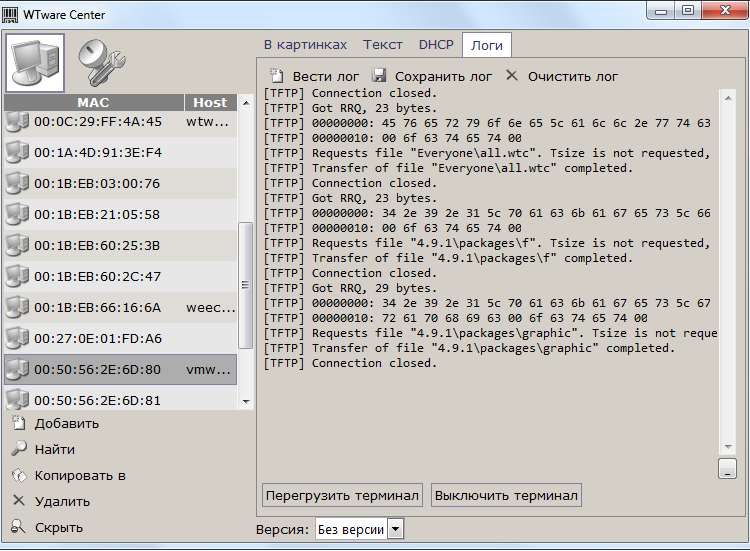

Логи терминала
Логи терминала - это сообщения от служб, конфигуратора, ошибки - все, что нам нужно будет для решения проблем, возникших при работе терминала. Также вы можете перегрузить или выключить терминал удаленно.

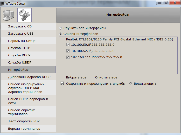

  • Утилита "Интерфейсы" - укажите интерфейсы данного компьютера, на которых службы будут слушать ответы по сети и с которых будут посылать запросы.
  • Утилита "Диапазоны адресов DHCP" - укажите диапазоны из подсетей выбранных интерфейсов, из которых DHCP-сервер - служба WTDHCP - будет выбирать свободный IP-адрес для выдачи новому терминалу.
