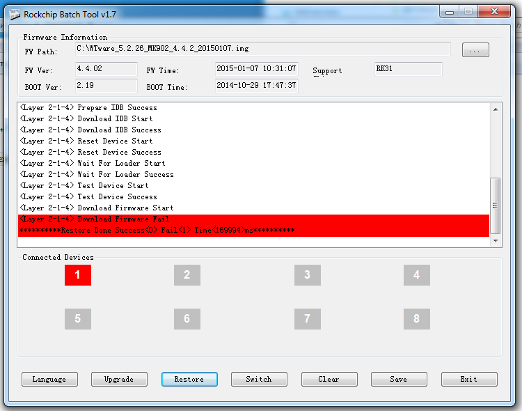

Устройство называется RIKOMAGIC MK902
http://cam.kh.ua/smart-box/rikomagic-mk902.html
Прошивка скачана отсюда - http://www.rikomagic.com/En/download/download_43_1.html
Файл прошивки MK902_4.4.2_20150107.img (прямая ссылка на прошивку https://www.copy.com/s/vSJPUYZra17GAGS8 )
Модифицировал его втварей версии 5.2.26.ru
Сначала на девайс при помощи этой инструкции http://4pda.ru/forum/index.php?showtopi ... ry30397141 установил вручную драйвера устройства и прошил стандартную прошивку.
Загрузил устройство проверил что оно грузится и работает вайфай.
Перезагрузил устройства и начал прошивать модифицированную прошивку.
Выдало ошибку Download Firmware Fail
Скриншот во вложении
Что не так делал? В чем может быть проблема?
Ошибка при прошивке RIKOMAGIC MK902

Особенно любопытно то, что оно не шьётся. Если бы оно не запускалось, то ещё ладно, но зачем прошивалка в прошивке роется?...
Надо скачать imgRePackerRK.exe с 4pda.ru
Затем подготовить втваревый boot. Скопировать "C:\Program Files (x86)\WTware\TFTPDROOT\5.2.26\packages\boot.img", убрать обёртку:
imgRePackerRK.exe /log /debug boot.img
Получится boot.img.unkrnl. Его надо скопировать в ещё более другое место и там переименовать в boot.img. Этот файл будем дальше использовать.
Теперь прошивка.
1. Разобрать прошивку: imgRePackerRK.exe /log /debug MK902_4.4.2_20150107.img
2. Заменить MK902_4.4.2_20150107.img.dump\Image\boot.img на ранее полученный boot.img
3. Исправить конфигурацию. В файле MK902_4.4.2_20150107.img.dump\image.cfg найти строку:
boot:type=04
Исправить число на:
boot:type=11
4.Собрать прошивку: imgRePackerRK.exe /log /debug MK902_4.4.2_20150107.img.dump
Должен получиться новый MK902_4.4.2_20150107.img. Оно прошьётся? Запустится?
