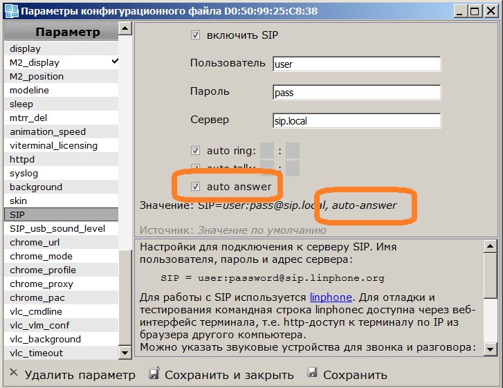

Подскажите можно ли сделать настройку для того чтобы встроенный сип клиент сам поднимал трубку при входящем звонке? Хотим реализовать запись разговоров через сип клиент, вместо проброса микрофона по рдп - т.к. качество звука плохое получается. Насколько пишут в инете у linphone есть опция снятия трубки. Если возможна реализация то через сколько ее можно ждать?

Re: SIP клиент автоматическое поднятие звонка и\или звонок
На картинке выделил.
А при чём здесь запись разговоров?
Если взять USB гарнитуру, качество микрофона по RDP всё равно не нравится?

Автоподнятие звонка работает. Но нет звука с микрофона в чем может быть проблема? Смотрел через веб, веб видит одну звуковую карту sound=on,hw:0:0 пробовал указывать ring:0:0, talk:0:0 - нет эффекта.
Вот конфиг с которым пытаюсь подключатся
==============CONFIG=================
server=10.10.0.23
sound=on
microphone=on
microphone_level=80
sound_level=95
mouse_accel_mult=5
SIP=XXX:YYYYYY@10.10.0.5

С USB гарнитурой не пробовал пока, но планирую на это неделе проверить. Пока нет у меня под рукойю Сервер 2008 насколько я понимаю он не поддерживает RemoteFX отсюда и все беды со звуком?

Почему такой короткий конфиг? Можно ещё пару десятков параметров включить, тогда оно может даже не загрузиться. Так же интереснее, когда оно не загружается.DomainLider писал(а):Вот конфиг с которым пытаюсь подключатся
server=10.10.0.23
sound=on
microphone=on
microphone_level=80
sound_level=95
mouse_accel_mult=5
1. Убери из конфига всё лишнее. Для проверки sip достаточно двух строк: server= и sip=
2. Если не получится, покажи лог.

Попробовал с минимальным конфигом
Все равно не работает, я слышу собеседника через сип а он меня нет.
Оно имеет склонность брать звук с передней панели системника, а не с разъёмов сзади на матери.
Зайди на терминал интернетэксплорером и покажи, что на странице Sound Mixer.
C БИОСе есть настройка аудио входа/выхода? Ключевые слова Front, Rear.
На матери есть выход для звука на передню панель?
USB гарнитура хороша ещё тем, что там нет вариантов, вход один и он правильный.

Спасибо! Все заработало с фронтальных разъемов
