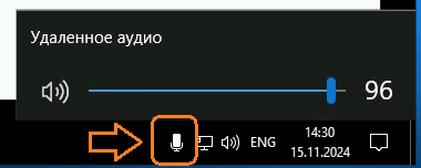

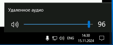

Кнопка регулировка звука в windows которая в трее. (Скрин во вложение).
С обычного пк по rdp микрофон не отваливается.
Прикрепил лог, в сессии два раза отвалился микрофон.

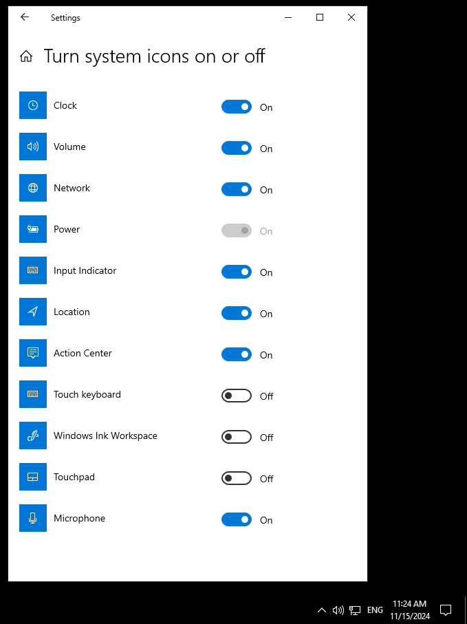

Первый раз вижу кнопку регилировки микрофона в трее. Почему у меня такой нет? В настройках по умолчанию указано показывать иконку, но я никогда не видел иконки. Что я не так делаю?
В логах всё хорошо. Не могу воспроизвести проблему. Надо рассказать, ПОДРОБНО, как ты получил пробелму, чем настройка твоего сервера отличается от обычного. Проще забить.
- Untitled.png (23.16 КБ) 50282 просмотра

Этот значок микрофона появляется, когда микрофон используется в каком-нибудь приложение в настоящие время.

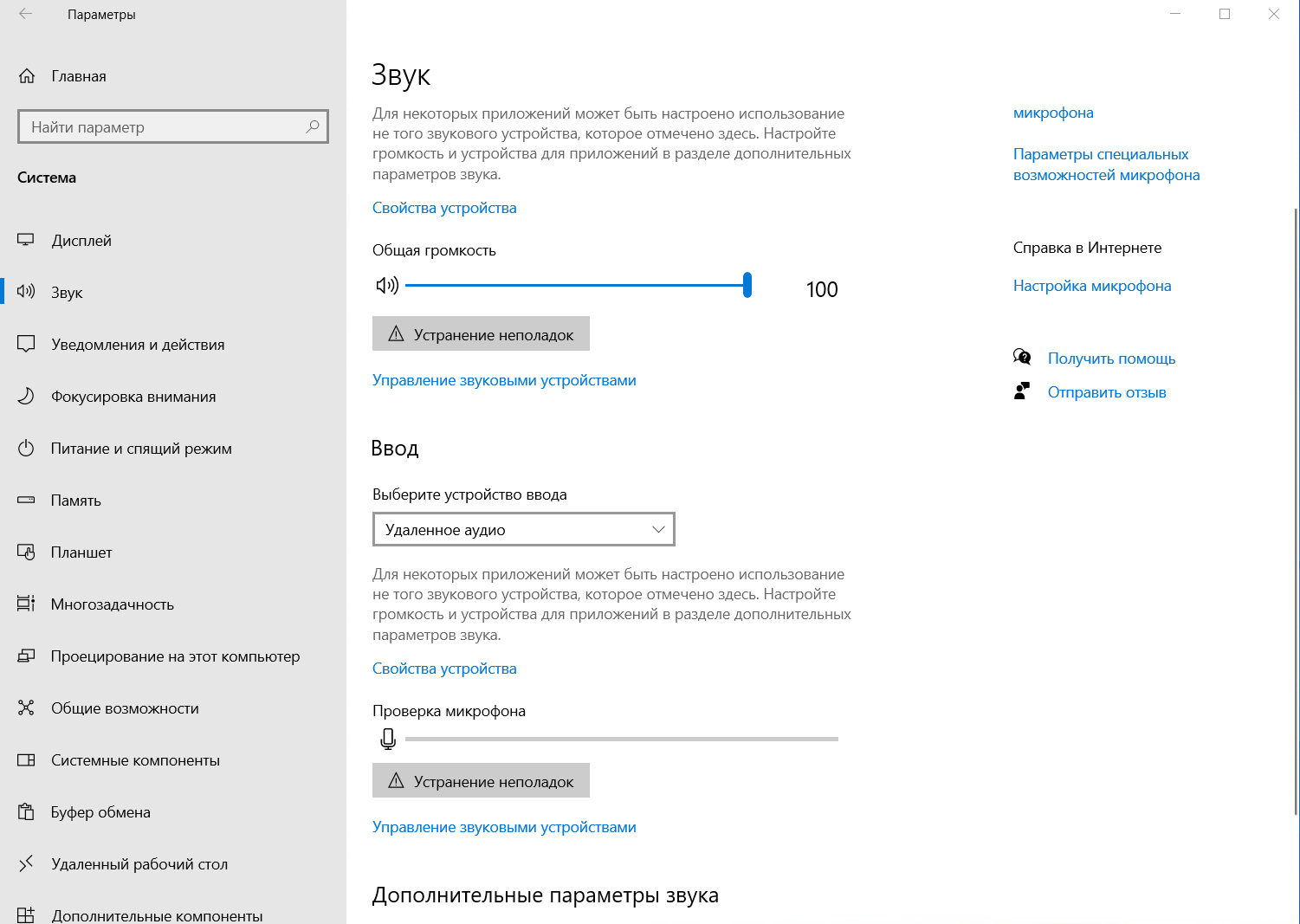

Отваливается только когда окно с настройками звука закрыто и начинаешь регулировать звук ползунком в трее. Если окно с настройками звука открыто(приложил скрин окна) то микрофон продолжает работать
- Снимок экрана 2024-11-19 165136.png (98.21 КБ) 50079 просмотров

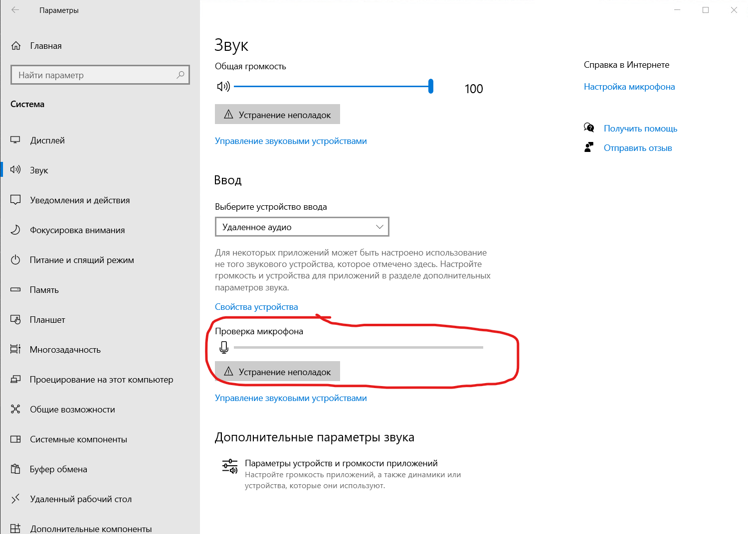

1. Подключаюсь обычным пользователем к серверу, захожу в настройки звука и вижу что микрофон работает (Приложил скрин).
2. Закрываю окно с настройками звука, начинаю в трее регулировать звук. Захожу обратно в настройки звука и микрофон не работает.
3. Если окно с настройками звука не закрывать то микрофон продолжает работать.
4. Перезахожу в сессию (Выход из системы) и микрофон опять работает.
- Снимок экрана 2024-11-20 152950.png (100.22 КБ) 49974 просмотра
