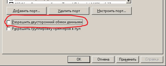

Попробуй отключить двусторонний обмен в свойствах принтера, на закладке "порт"

1. На сервере удали принтер. Затем удали TCP/IP порт, для этого придётся через свойства другого принтера добраться до списка портов принтеров. И повтори инструкцию заново.
2. Лог сохрани после того, как принтер уйдёт в бесконечную печать. Чтобы снять лог, надо зайти интернетэксплорером на IP ТС WTware.
Эта пробелма случается на одном конкретном тонком? Или на единственном принтере на сервере? Или у этого тонкого что-то ещё особенное? Почему именно здесь и нигде больше?

Спасибо! Вроде помогло...
Поснимал везде где нашел (в том числе и на общих принтерах подключенных к компам с ОС) на принтерах галочку "Разрешить двухсторонний обмен данными".

- Bi-derctional.png (5.85 КБ) 86956 просмотров

Мне помог следующий способ на Windows 7:
1. Удалил принтер.
2. Пуск-Выполнить:
services.msc
Диспетчер очереди печати перезапустить
3. Пуск-Выполнить:
printui /s /t2
Сервер печати "Порты" удалил порт, Сервер печати "Драйверы" удалил драйвер.
3. Убрал принтер из сети и подключил к компу локально через USB.
4. Установил родные драйвера от принтера посредством запуска *.exe файла установщика
5. Перезагрузил комп, проверил печать локально.
6. Подключил принтер в сеть.
7. Заново установил принтер как сетевой с Имеющимися установленными драйверами (т.е. драйвер не переустанавливал).
8. В свойствах вновь установленного принтера на вкладке Порт убрал галочку с "Разрешить двусторонний обмен данными".
9. Все.

Мне оказалось без сложных манипуляций достаточно просто убрать галочку "Разрешить двусторонний обмен данными". Думаю, другие сложности не нужны. Вот еще - как локальный, потом как сетевой. Зачем?

помогло, спасибо!!
