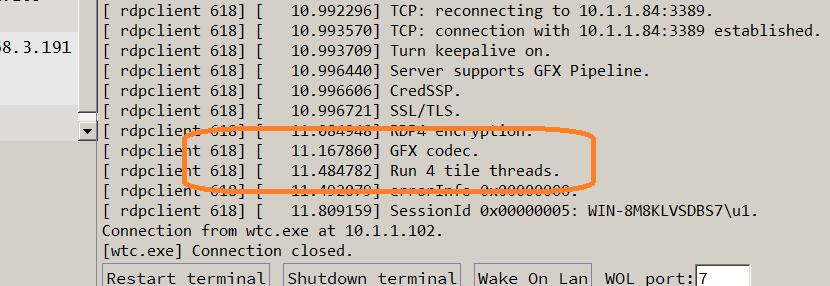

Если втварь подключается с использованием этого кодека, в логе пишется так:
tile threads запускаются по штуке на процессорное ядро.
