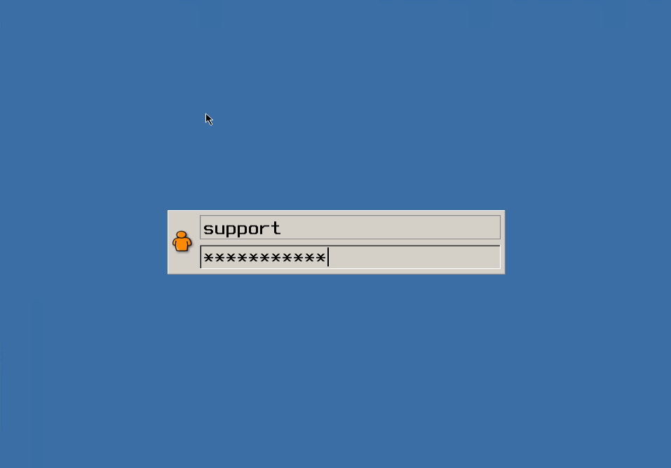

День добрый подскажи пожалуйста,
1. Можно ли увеличить шрифт и само окно ввода пароля и текста выбора пользователя, а то на мониторах fullHD очень мелко выглядит.
2. Если в конфиге прописать user=vasya, а пароль разрешить вводить пользователям, то после ввода пароля и нажатия enter, на экране не отображается надпись "Пожалуйста, ждите...", но если в конфиге указать в том числе и пароль, эта надпись появляется, как сделать, что бы надпись "пожалуйста, ждите" появлялась всегда, после ввода пароля и начала подключения к терминальному серверу? А то некоторые пользователи не понимают, что идет подключение, сидят и долбят enter, после того как пароль ввели.

И фотку экрана, на котором они долбят enter.
Лог покажи. Полный лог, от загрузки и до проблемы, поменьше ненужных действий. https://wtware.ru/logs.html
Re: Окно логина, индикация загрузки
Если выключена виртуальная машина в ферме VDI, то окно показано, само собой, дольше.

- Capture_12.jpg (17.66 КБ) 34130 просмотров
