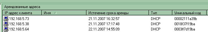

Не хочу новый топик создавать - напишу сюда:
А в DHCP мелкософтовском у меня лизы для втварных клиентов без имени остаются висеть (видать, как pxe-клиент спросил, зарегился - и всё). Это нормально? Уточню - имена хостам не выдаю ни резервированием, ни конфигом - всё на автогенерации. В терминалках имя клиента определяет нормально, а в лизе - пусто. Сомнительно, но может где-то туплю в настойках ДХЦыПа? Решал кто-нибудь?
P.S. Thinstation'ы нормально в ДХЦП с именами висят.
Сообщения: 12127
Скриншот в студию.
vevs
Сообщения: 55
Зарегистрирован: Чт июн 21, 2007 2:58 pm
Сообщение vevs »
Получите:

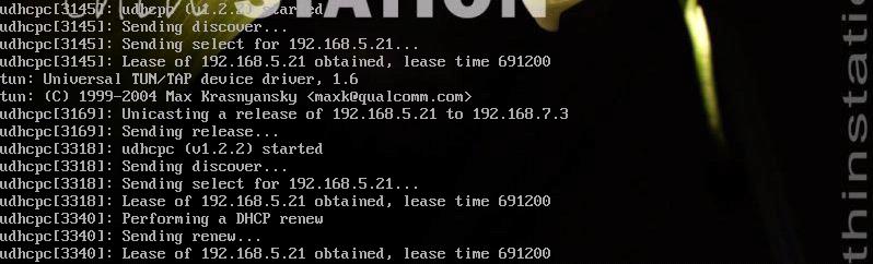

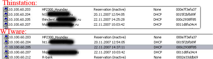

Да, thinstation нормально регится в ДХЦП, подозреваю - благодаря тому, что он при загрузке redisover и renew делает (см скрины):
Вот так делает thinstation
А вот загружены поочереди thinstation и wtware
Но службе терминалов имя передается нормально

1. То же у синстейшна.
2. Настройки у терминалов втварей и синстейшнов (резервациями сделаны или общим пулом?)
3. Настройки DNS - может какие-то терминалы вписаны руками или вписались сами?
Да регистрируется.
Руками ничего не вписано. DNS ваще не трогаем.
Загрузился в Thinstation, сделал скриншот с DHCP.
Станция пингуется по имени.
Удалил лизу из DHCP.
Загрузился в WTware - нифига не зарегалось... :?

Лажа?
У синстейшна как-то еще запутаннее. Вон на фотке делается discover ("эй, кто-нибудь, дайте мне адрес!") , затем release ("освобождаю IP"), затем опять discover, и в конце зачем-то делается renew.

Собрал 4.3.68, она у меня заполняет поле с именем терминала в DHCP. Попробуйте, что получится с DNS?
vevs
Сообщения: 55
Сообщение vevs »
Спасибо за сборку! Совсем другое дело! В ДХЦП всё ок.
как настроим, так и получится :) Т.к. полагаю, полноценную динамическую регистрацию от клиента (с использованием 81-го параметра) ручками мудрить оччччень тяжко будет - предлагаю "решение для бедных" :)) :
1) Ставите настройки ДХЦП так, как рекоммендовал уважаемый aka (свойства области - закладка "Служба DNS" - все галки ставим, радиокнопку на нижний пункт).
2) Задаём для сервера/области 15-й параметр "DNS-имя домена" (типа mydomain.com).
3) Если домен на W2k3 - указываем учетку, от которой будут службой DHCP регистрироваться А/PTR-записи (выполняем "netsh dhcp server set dnscredentials Пользователь Домен Пароль" - где последние 3 параметра задаем по смыслу свои).
4) Для верности перезапускам службы ДНС и ДХЦП - и радуемся ожидаемому результату.
