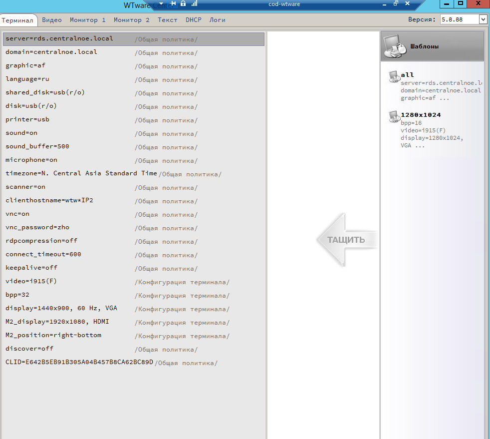

Пытаюсь подключить монитор+тв к тонкому клиенту, но картинка на обоих устройствах отсутствует, если отключить монитор или тв , то картинка появляется. Подскажите в чем может быть проблема.

Попробуй так:
display=1440x900, DP2
M2_display=1920x1080, HDMI3
Ещё хорошо бы взять свежую версию втвари. И BIOS обновить.

Помогла установка значений видеовыхода, большое спасибо, вы очень помогли.
Вопрос: подскажите где в логах вы нашли об этом информацию, так как разъемы навсегда совпадают названия в wtware с фактическими как оказалось.
Сообщения: 12127
Re: Не могу подключить монитор+тв к ТК
В логах сложно. Возьми свежую версию втвари, загрузи до ошибки, или до черного экрана, и посмотри на веб-интерфейсе терминала.
