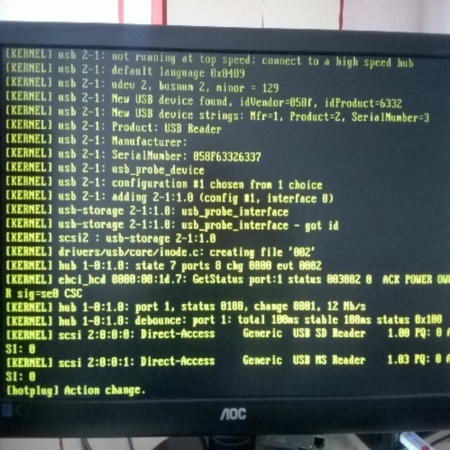

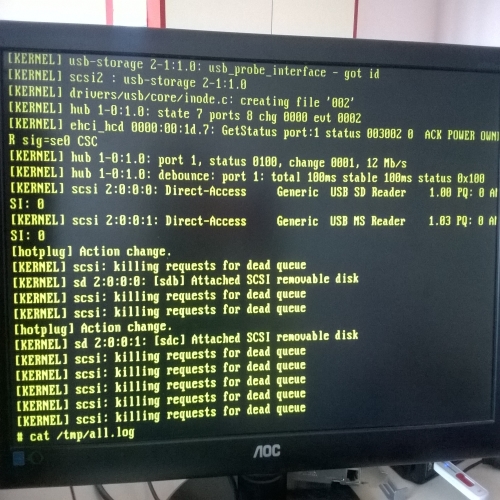

Несколько не по сетевухам но проблемма всё с теми же ноутами emachines E525
Релиз 4.5.36 (впрочем как и 35 и 34) с флешки грузяться на ура...
А вот при попытке загрузки с CD выпадает
ОШИБКА : INTERNAL ERROR
File : parserd.cpp
Line : 1558
Function : mountBootMedia
Вот что на экране после cat /tmp/all.log
File : parserd.cpp
Line : 1558
- -004.jpg (81.62 КБ) 119335 просмотров
- Сообщения: 12127
Re: Нет подходящего драйвера для сетевой карты
Оно не видит сидирома в этой машине.
1. Хочу больше фоток. Shitf-PageUp листает вверх.
2. Втварь не поинмает sata. Поищи в биосе - может, там есть режим совместимости с IDE.

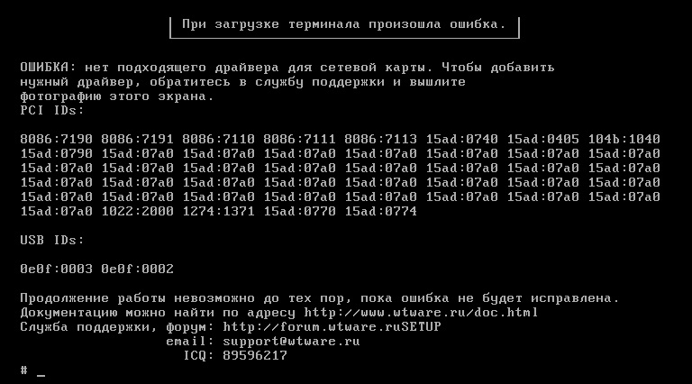

Нет драйвера для сетевой под vmware для wtvare 5.1.3
- error_network_driver.jpg (91.99 КБ) 116722 просмотра
- Сообщения: 12127

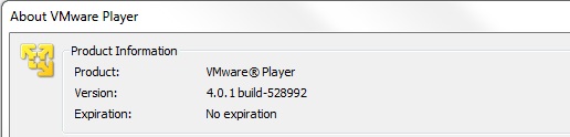

Странно. Которая это vmware - сборка, версия? Загрузка была "по сети"?tkizyma писал(а):Нет драйвера для сетевой под vmware для wtvare 5.1.3
Все машины виртуальные на одной физической:aka писал(а):Странно. Которая это vmware - сборка, версия? Загрузка была "по сети"?tkizyma писал(а):Нет драйвера для сетевой под vmware для wtvare 5.1.3
1 Windows 2008 R2 с ролью DHCP, Remote Desktop Service + Wtware
2 тонкий клиент.
- vmvare-version.jpg (16.61 КБ) 116669 просмотров
- Сообщения: 12127
Player 4.0.2 build 591240
Втварь работает: по сети загрузилась с другой виртуальной машины, по сети подклчилась к третьей виртуальной машине.
Думаю, ты чего-то перемудрил с настройками виртуальной сети.

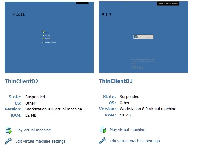

Да нет ничево я не перемудрил. Просто на 4.6.11 все работало. Увеличил RAM до 48MB и заработало.
- WT4.6.11-5.1.3.jpg (46.79 КБ) 116642 просмотра
- Сообщения: 12127
Забавно, кончившаяся памятьне давала запуститься драйверу сетевой карты. В логе это обязательно написано, но без сетевой карты логи не достать.
Скоро поёдут всякие локальные броузеры, там полгигабайта понадобится
Тонкий клиент загружается через флешку и работал больше года. Версия втварь была 5.0.7. Сегодня пишет, что ошибка: нет подходящего драйвера для сетевой карты. Попробовал версию 5.4.62 тоже самое. Что делать?
- Сообщения: 12127
Включить в биосе сетевую карту?
сетевая карта в биосе включена.
- Сообщения: 12127
Два последних пункта, начиная с "Получение лога, когда нет сети".
И подумай, как подтвердить, что сетевая карта есть и исправна.
если я вышлю на почту норма будет?
вот такое если!
- WP_20170130_15_15_28_Pro.jpg (255.13 КБ) 106898 просмотров
и еще одно
- WP_20170130_15_15_51_Pro.jpg (196.49 КБ) 106898 просмотров
- Сообщения: 12127
Примерно так, да. Но чтоб их было штук десять, и почтой на aka@pxe.ru

Есть тут кто живой?
Вот такая же беда. Версия 5.0.7
[url=http://radikal.ru][img]http://s019 ... .jpg[/img]
[/url]
[/url]
ВЕрсия 5.0.7 абсолютно всем устраивает, настроена, работает все без багов. Обновлять бы не хотелось, чтобы потом мучатся в исправлении багов
- Сообщения: 12127
Я не смогу добавить драйвер в 5.0.7. Придётся или искать железо постарше, или обновляться.
