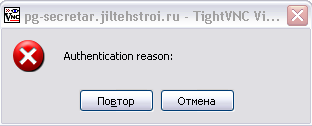

Не могу подключиться VNC клиентом к серверу на терминале. Проблема авторизации. Пароль набираю верно(кроме самого первого раза, в логе "[VNC] Incorrect password"), даже пробовал через буфер обмена его вводить (копипастой) и в логе есть строка "[VNC] Password ok". Лог и скриншоты клиента прилагаю.

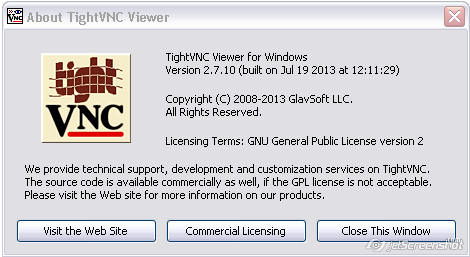

Re: vnc сервер на терминале
Еще раз повторил.
1.Загрузил терминал с тестовой версией 1.53
2.Очистил лог от службы TFTP в окне лога от терминала в конфигураторе
3.Попытался подключиться с помощью TightVNC - Ошибка авторизации
4.Заметил что окне лога в конфигураторе появились строки от TFTP (они и попали в лог, стирать я их не стал)
5.Повторил попытку подключения с помощью TightVNC - снова ошибка авторизации.
Сделал скриншот ошибки TightVNC
6.Нажал кнопку получить лог с терминала и сохранил лог
7.Затем на всякий сохранил лог службы TFTP
Я не понял зачем терминал обратился к TFTP после первой попытки автоизации. Сначала показалось, что что он перезагрузился и в логе странные строки были:
Думаю, что разработчику будет понятнее
Но потом посмотрел на то какие файлы терминал запросил, и понятно что это не совсем перезагрузка...21-51-13-0201| [rdpclient 569] Receive Disconnect Provider Ultimatum.

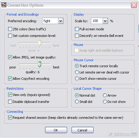

Не знаю что за строка и от чего она. С виду все работает как надо. Я в предыдущем сообщении выложил лог. Терминал остался включенным. Я еще раз подключился. Пришел пользователь, открыл RDP сессию и весь день работал. Я во время его работы еще разок подключался по VNC. И вот сейчас уже никого нет. Терминал работает. Снял снова лог (вернее продолжение старого).
Есть предположение, что она появляется, когда я закрываю окно VNC. И соединение как то некорректно разрывается. Может у меня с настройками VNC что то не так. Специально не настраивал его, все по умолчанию после установки.

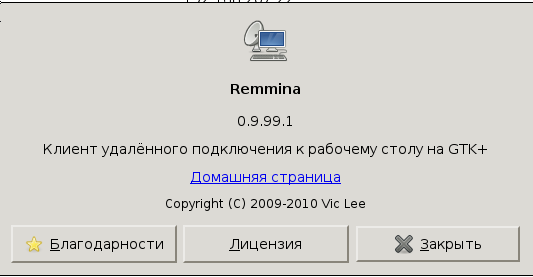

Тестируем. Remmina 0.99
Соединение рветься с такими сообщениями в логе (более подробный лог в почте):

Работают, но не долго. Срываются, приходится переподключаться. Лог, что выше, это именно при использовании цвета более 256.
upd.: Постараюсь в ближайшее время более точно проблему поймать в логах и на стороне remmina и на стороне wtware.
Запустил vnc клиента к адресу 192.168.200.115. Клиент ругнулся на неправильный пароль, что странно пароль сохранен в клиенте и он был верен в предыдущих иттерациях :
Клиент запросил пароль. Ввел пароль. Клиент проработал минуту и отвалился:
Запстил подключение еще раз, подключился сразу не ругаясь на пароль, проработал секунд 30 и отвалился:
Файл remmina используемый при подключения:

[remmina]
disableclipboard=0
ssh_auth=0
clientname=
quality=0
ssh_charset=
ssh_privatekey=
console=0
resolution=
group=Группа
password=B//7R4LkZ3w=
name=wtwE06995FAC64F
ssh_loopback=0
shareprinter=0
ssh_username=
ssh_server=
security=
protocol=VNC
execpath=
sound=off
exec=
ssh_enabled=0
username=
sharefolder=
domain=
server=192.168.200.115
colordepth=24
showcursor=0
disableencryption=0
aspectscale=1
hscale=0
viewonly=0
keymap=
disableserverinput=0
vscale=0
window_maximize=1
viewmode=4

После того как клиент ругнеться на пароль теперь ругается так:
kotenok-httpd.cpp ( 932), httpd_checkUsedFD: -- ERROR -- INTERNAL ERROR. Please, contact WTware tech support.
[gm] [VNC] Connection from 192.168.206.125.
[gm] [VNC] Client VNC version 8 (RFB 003.008).
[gm] [VNC] Password ok.
[gm] Close TCP connection while sending data, errno 104.
[gm] vncserver.cpp ( 167), _security_result_ok: -- ERROR -- INTERNAL ERROR. Please, contact WTware tech support.
[gm] vncserver.cpp ( 778), checkUsedFD: -- ERROR -- INTERNAL ERROR. Please, contact WTware tech support.

# dpkg -l |grep vnc
ii libvncserver0:i386 0.9.9+dfsg-1 i386 API to write one's own vnc server
ii remmina-plugin-vnc 1.0.0-4+deb7u1 i386 VNC plugin for remmina remote desktop client
- 2013-12-19-105247_533x277_scrot.png (17.9 КБ) 252386 просмотров
Рекомендую уточнять, откуда (из какого пакета какого дистрибутива) версия Remmina. Ибо недавно пришлось обновлять оную в юбунте, и это 0.9.99.1 было в нескольких разных версиях пакета. Как я понимаю ситуацию, апстрим реммины заглох, и дистры накладывают какие сочтут нужным патчи самостоятельно.
И да, глюков в ней преизрядно.

Antonio писал(а):Рекомендую уточнять, откуда (из какого пакета какого дистрибутива) версия Remmina. Ибо недавно пришлось обновлять оную в юбунте, и это 0.9.99.1 было в нескольких разных версиях пакета. Как я понимаю ситуацию, апстрим реммины заглох, и дистры накладывают какие сочтут нужным патчи самостоятельно.
$ uname -a
Linux petav-work 3.2.0-4-686-pae #1 SMP Debian 3.2.51-1 i686 GNU/Linux
# cat /etc/issue
Debian GNU/Linux 7 \n \l
Не могу не согласиться.Antonio писал(а):И да, глюков в ней преизрядно.

upd.: А сейчас, подключился к Пользователю (bpp=32 вместо bpp=16 выставил) (он там активно шуршит окнами) коннект стабильный. Надо наблюдать.
Последний раз редактировалось petav Вт дек 24, 2013 1:54 pm, всего редактировалось 2 раза.
Re: VNC сервер на тонком клиенте
Подключение к тому же терминалу wtware используя TightVNC Viewer version 1.3.9
Подключается начинает рисовать окно и исчезает.
Подключение к VNCserver на Windows используя TightVNC Viewer version 1.3.9
Успешно.
Надо обратить внимание на
А не может это быть из-за полоски "Только для тестирования"?
# vncviewer 192.168.200.196
Connected to RFB server, using protocol version 3.8
Performing standard VNC authentication
Password:
Authentication successful
Desktop name "192.168.200.196 - WTware v.5.1.55"
VNC server default format:
16 bits per pixel.
Least significant byte first in each pixel.
True colour: max red 31 green 63 blue 31, shift red 11 green 5 blue 0
Using default colormap which is TrueColor. Pixel format:
32 bits per pixel.
True colour: max red 255 green 255 blue 255, shift red 16 green 8 blue 0
Using shared memory PutImage
Unknown rect encoding 16

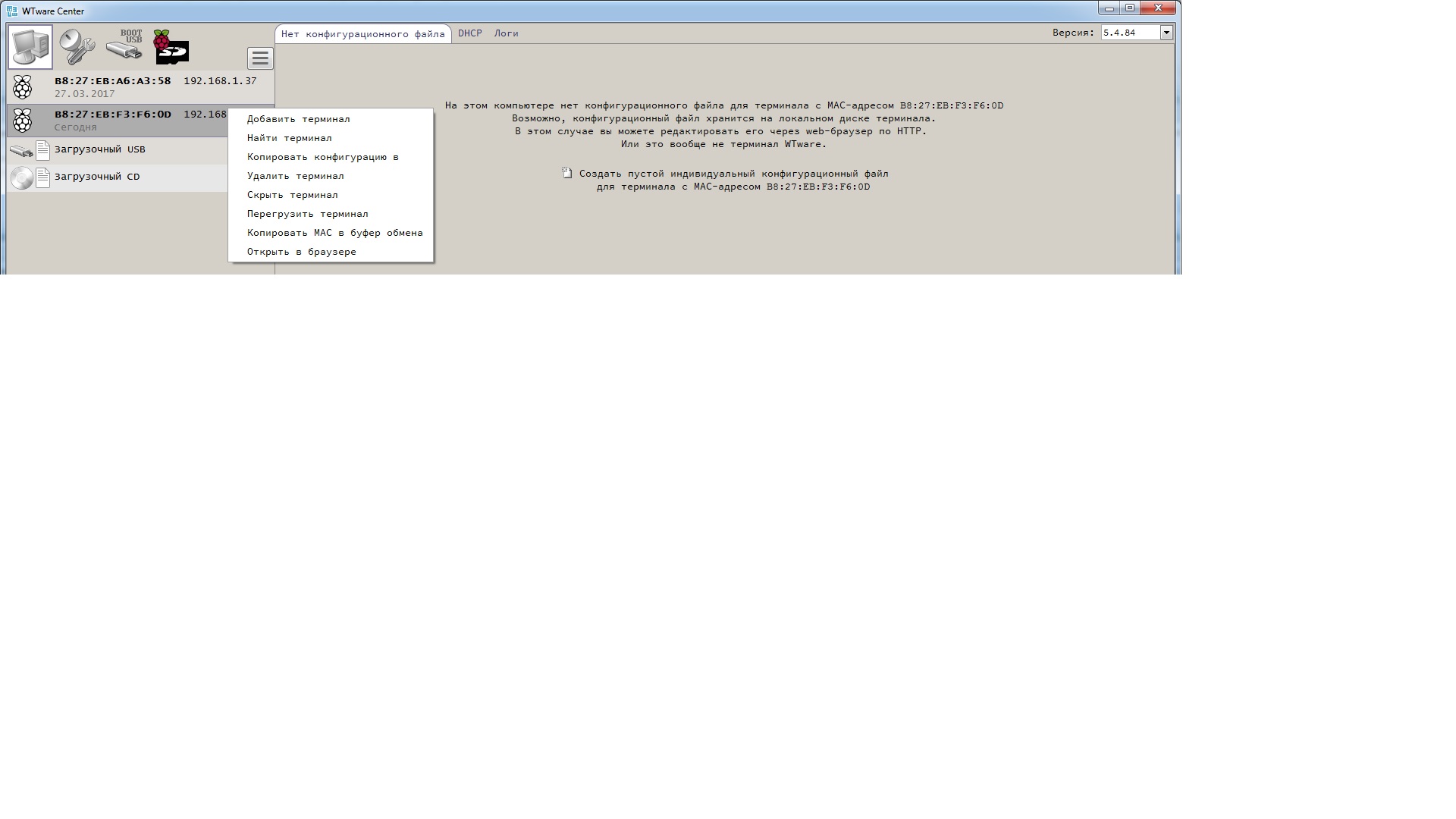

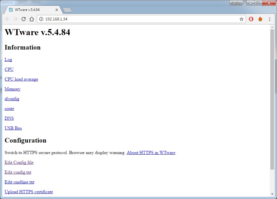

Может пропустил что-то но вроде такого нет. (Просмотрел все темы касающиеся VNC). А нельзя ли добавить опцию подключиться по VNC сюда.(см рисунок №2 всплывающее меню) или хотябы сюда рисунок №1. Актуально для 2012 без R2. R2 не везде встает из за проблем с рейдом.
- 1234.jpg (78.84 КБ) 230969 просмотров
- 123.jpg (141.6 КБ) 230969 просмотров
- Сообщения: 12127
Разве есть стандартный способ запуска VNC клиента?
Чтоб подключиться по VNC к втвари, надо на своем виндовсе поставить VNC клиента. Их много разных.

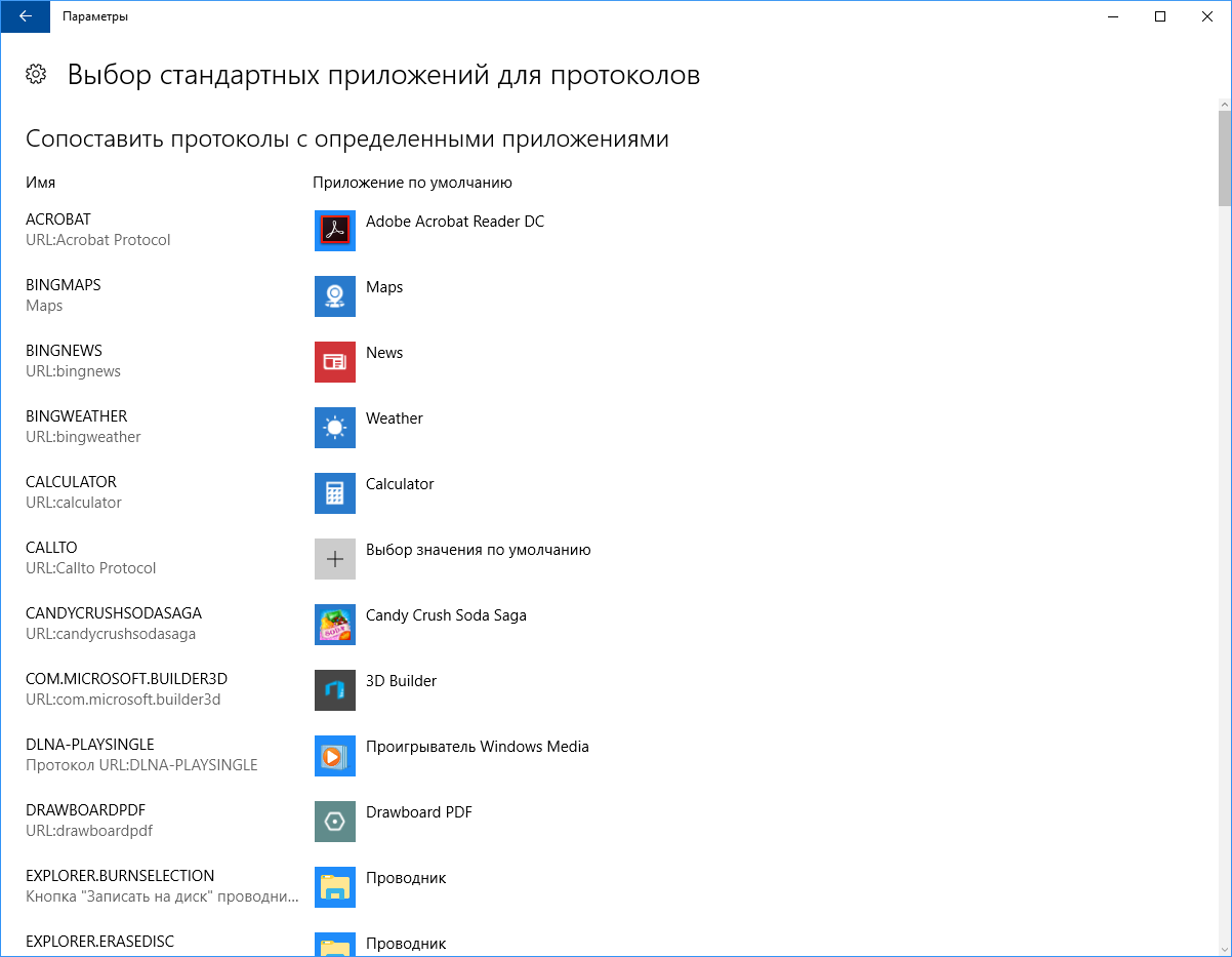

В настройках приложений по умолчанию есть "Выбор стандартных приложений для протоколов".
VNC - это же протокол?
Вот я себе представляю, что на главной страничке управления терминалом есть кнопка "Управлять по VNC".
Нажимаешь её - запускается установленный VNC-клиент сразу подключаясь к означенному терминалу.
А что за приложение запускается - каждый указывает сам.
Вот сейчас подумал, что надо же как-то передать IP-терминала этому приложению. А ключи запуска у всякого разные - не угадаешь...
Тогда остаётся только встроенный noVNC...

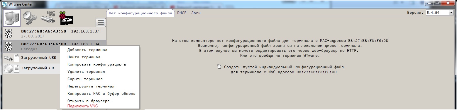

Я так понимаю что для этого нужно в дистриб самой WTWare запихать VNC клиента с версией соответствующей VNC серверу на малинах. Дальше сделать вызов vnc клиента с параметром ip хоста. Например для клиента RealVNC, который хорошо работает с текущим VNC сервером на малине, текущая комманда в виндах выглядит так (для портабл клиента надо запускать из папки где лежит вьювер) "VNC-Viewer-6.0.2-Windows-64bit.exe 192.168.1.34" (для подключения к хосту 192.168.1.34).aka писал(а):Как такую гиперссылку писать?Barvinok писал(а):...либо гиперссылка, которую можно связать с установленным приложением (VNC-клиентом).
Соответственно, неудобство в том что IP и пароль надо вбивать ручками (или в коммандной строке или в интерфейсе клиента), а можно былобы брать значение ip из позиции в списке в интерфейсе WTWare, а пароль соответственно из файла настройки на сервере WTWare. Проблема с RealVNC в том что ей можно передать лишь ip но не пароль. Соответственно лучше использовать другую реализацию VNC но совместимую WTWar'ной версией сервера. Какая именно реализация VNC сервера на малине под WTWare я не знаю. Соответственно подобрать подходящего клиента не могу. Но у других версий VNC пароль обычно передается параметром -password.
- Сообщения: 45
- Зарегистрирован: Пт мар 31, 2017 3:46 am
Во, нашел что работает с малиной. Вот этот клиент http://www.tightvnc.com/download.php строка подключения C:\Program Files\TightVNC>tvnviewer.exe 192.168.1.34 -password=12345
То есть осталось запихать в WTWare конфигуратор, вышеуказанного клиента (можно не инсталируя прямо в отдельную папку в конфигураторе) и добавить во всплывающем меню пункт при клике на который будет исполняться вызов VNC клиента "[путь к клиенту]\tvnviewer.exe [подстановленный ip] -password=[подстановленный пароль]" .
