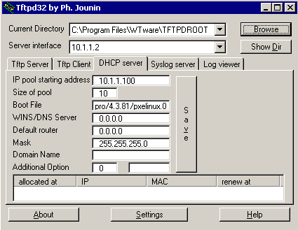

1. Отламываем от XP фаирвол и "Общий доступ к интернету". Фаирвол потом вернете, когда все заработает.
2. Качаем и ставим крайнюю бету WTware:
http://wtware.ru/download.html
Во время установки убираем галочки про WTware TFTP и WTware wizard. После установки проверяем: Пуск - Настройка - Панель управления - Администрирование - Службы. Служб "WTware TFTP" и "WTware Wizard" не должно быть в списке. А если они там есть - следует их остановить и изменить "Тип запуска" на "Отключено".
3. Качаем и ставим крайнюю версию tftpd32: http://tftpd32.jounin.net/tftpd32_download.html
4. Запускаем tftpd32. Она не должна ругаться при запуске фразами "Tftpd32 can not bind the ... port". Если такое ругательство появляется - работать не будет, пока не найдете постороннюю программу, которая занимает порт.
5. Нажимаем кнопку Settings, затем Base Directory - Browse. Выбираем путь C:\Program Files\WTware\TFTPDROOT.
Если вы ставили втварь как-то хитро - ищите папку, в которой есть папка pro (или lite для WTware lite).
Обратите внимание на строки Current Directory и Boot File. Правильно - так, как на картинке. Не забываем нажать большую кнопку Save.
7. Поехали!

TFTP сервер есть в втвари. Мне удобнее читать логи именно нашего TFTP, поэтому я советую использовать наш и отключать его в tftpd32.Foxtrot. писал(а):Надо пологать что галочку TFTP Server надо поставить если он будет Файло раздовать
Оба вполне рабочие, главное не пытаться держать одновременно обоих включенными на одной машине.
Исправлено: комментарий Foxtrot. считать верным, комментарий aka считать неверным. Нужно оставить TFTP Server в tftpd32, и не использовать службу WTware TFTP. Потому что если отключить "TFTP Server" в tftpd32, то ее DHCP не будет сообщать терминалам адрес TFTP, и некоторые PXE прошивки вообще не будут грузиться.
DHCP - порты 67 и 68, udp.Foxtrot. писал(а):Файер отрубаем, а какие порты и направления он блокирует, окно Аутпоста с такой скоростью мелькает что ничего нельзя разобрать
TFTP - порт 69, udp.
Именно эти не нуждаются. Т.е. выполнив эти мероприятия ты сможешь загружать терминалы и подключить одну сессию к XP взамен консольной. Чтобы сессий стало больше - надо патчить.Foxtrot. писал(а):Вопрос: Эти мероприятия нуждаются в ТСФрии или идут без патчинга?

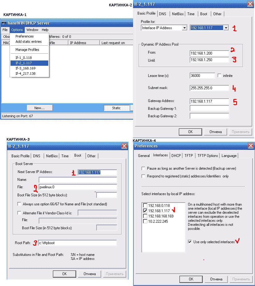

открываем dhcp, при запуске создаются профалы на каждый сетевой интерфейс
жмакаем меню Options и выбираем профайл с сетевым интерфесом через который идет раздача
(картинка-1)
затем по пунктам:
вкладка Basic Profile (картинка-2)
1. ip сетевой карты
2 и 3 диапазон выдаваемых айпи
4. маска подсети
5. шлюз
все данные берутся из свойств сетевого подключения ))
далее по вкладкам можно заполнить все остально(если есть желания и установлены соответсвующие службы)
вкладка Boot:(картинка-3)
1. айпи сервера с которого идет загрузка
2. имя файла загрузчика
3. путь к папке где лежат файлы для загрузки
по умолчания dhcp будет слушать все интерфейсы,
чтобы указать конкретный надо зати в меню Options
, пункт Preferences, вкладка Interfaces (картинка-4)
снимаем галуи с тех которые не нужны
и ставим галку Использовать только выбранные интерфейсы
всё!
также можно настроит во вкладке TFTP параметры тфтп сервера,
но лучше пользовать отдельный))
(картинка-1)
затем по пунктам:
1. ip сетевой карты
4. маска подсети
5. шлюз
всё!
