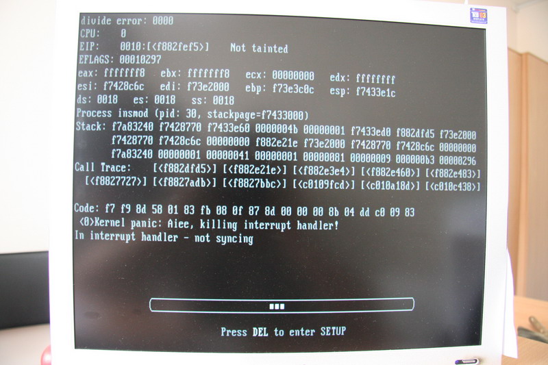

И напоследок из 10-ти тестовых машин на одной, со внешней видеокартой, при запуске WTWare при входе в меню настроек (Del) ошибка "креш системы", скрин приложен.
Видеокарта GeForce TI4000 (вроде так). Материнка - Альбатрон 945 чипсет.
Проблема WTWare c GeForce TI4x
- Ошибка "креш WTWare"

1. Биос обнвить.
2. Биос в дефолтные значения.
3. В начале загрузки, сразу после BIOS'а но до того, как начнет грузиться bzImage и wtshell, надо поймать момент и нажать на Shift. Когда получится - появится типа командной строки, такое:
boot:_
Надо набрать memtest.
Ждать хотя бы пару часов. Если скажет об ошибке, перезагрузится или повиснет - чинить железу.
4. Попробуй другую втварь. Т.е. если это была 4.4.11 - попробуй бету 4.5.х, и наоборот.
5. Если ничего не поможет - придется оставить на этой машине виндовс.

Проблема была связала с лайт версией 4.4.5 . Наверное, сборка неудачная.
На про 4.4.11 все ОК!

Да, и еще - в 4.4.х не будет работать правильный для 945 чипсета драйвер video=i810(X). Этот драйвер будет работать только в бетах 4.5.х и далее.
