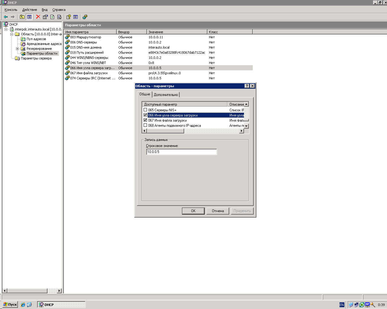

По поводу того-что попадает на сервер с ip 10.0.0.3 действительно на этом сервере службы wtware отключены, но терминал по какой-то причине загружает профиль который находится на сервере 10.0.0.3, ну и соответствено пользователь работает на этом сервере. Какое фото надо сделать?
Вот настройки DHCP
Вот настройки DHCP

Сергей Тихомиров писал(а):Основные настройки в файлике.
На картинке все хорошо. Покажи "Резервирование" и там МАК того терминала, на котором проверяешь.
