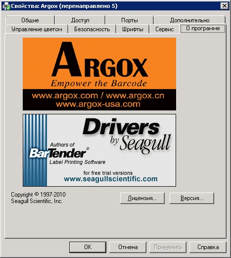

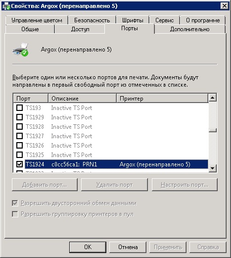

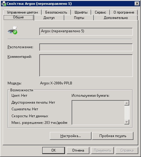

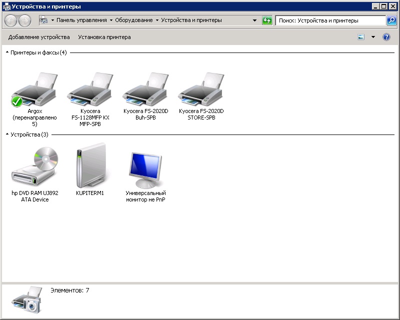

Покажите скриншот папки "принтеры", которую видит юзер. И скриншоты всех страниц свойств драйвера принтера, который проброшен через RDP синстейшном. Может я конечно чего-то не понимаю, но как-то все слишком оптимистично.
Re: Подключение принтера внутри сессии
Пожалуйста, вот скрины некоторых свойств принтера. На третьей картинке принтеры Kyocera являются сетевыми принтерами, права на них пока по умолчанию.
Вот по этой ссылке можно посмотреть совместимые принтеры
http://www.tonk.ru/forum/linux/thread_174/
Как видите, принтеров Argox там нет, но они работают.

- 3.jpg (75.61 КБ) 61115 просмотров
- 2.jpg (81.18 КБ) 61115 просмотров
- 1.jpg (83.29 КБ) 61115 просмотров
