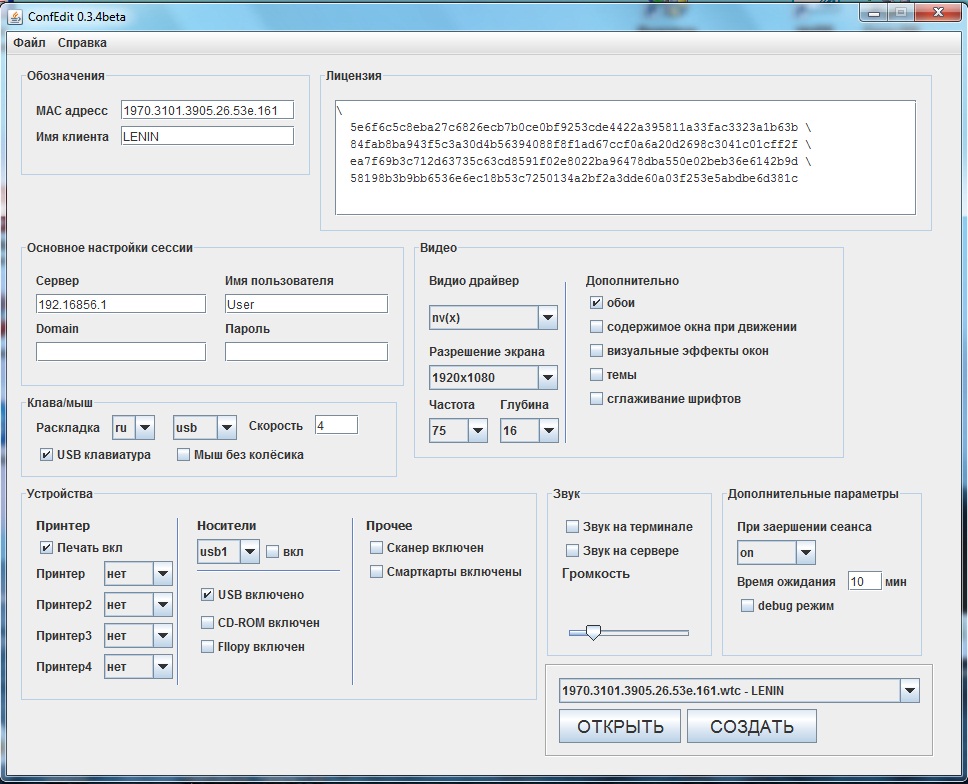

Самопальный графический конфигуратор
Сообщение JMan »
Для удобства работы с конфигами написал графический конфигуратор. Это если используется удалённая загрузка терминалов средствами PXE и конфиги хранятся на сервере. Должно корректно работать с версиями wtware 4.4.x , 4.6.х для 4.9.х не подойдёт, пока что :)
Программа деревянная :) и ей далеко до официального конфигуратора, но всё же может кому пригодится... написана на java , для запуска требуется JRE или JDK.
В настройках вписываете пусть к папке с конфигами.
Есть пара примечаний
1. лицензии водятся так
b19ddfdb9a3d996a7fc073d39b019e3a43a2df243b5cd42d0f270eb92a7486a8 \
47fdd45cbcfd4405e28bedac4560fd3f9724eee2c0d820f569e10b928abe3f1f \
7282b4c20e1277e4a9cfa772cсd67b924fa2966268102a017110b48a33f844e4 \
df9e740f57bc4d53db6e9279763acc0a1438973a43435c2e2f4c87977e6db263
начало license_00:11:90:20:50:88_full = программа создаст сама :)
НЕ ЗАБЫВАЙТЕ ПРО ПРОБЕЛЫ В ЛИЦЕНЗИИ :)
2. Если версия WTware ниже 4.3.71 то может ругаться на autoshutdown
3. Формат МАС адреса такой 00.11.90.20.50.88
Может кому пригодится...
Screen1
Screen1
confedit_v0.3.4b.zip
confedit v0.3.4b
(192.62 КБ) 794 скачивания

снезашло вдохновение кое что поправил, кое что добавил...
Должно корректно работать с версиями wtware 4.4.x , 4.6.х для 4.9.х не подойдёт... пока что :)
+прикрепил скрин
