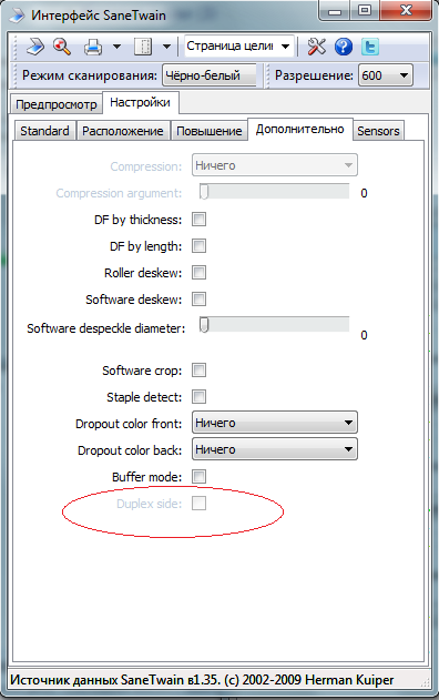

Теперь осталось разобраться в настройках и заставить эту чудо-технику сканировать с двух сторон)

К сожалению не удалось настроить на сканирование с двух сторон :(
Не понятно, есть ли вообще такая возможность?

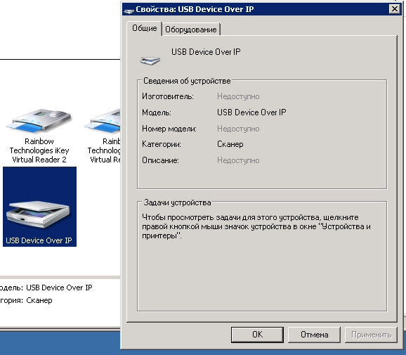

С выбором сканера разобрались. Только через USBIP он все рано не работает. Ставлю драйвер, устройство встает в системе как некий "USB Devise Over IP" и на этом все, т.к. ничего с эти "девайсом" делать нельзя.
При попытке что либо отсканировать или настроить сканер выдает ошибку "Unknown error" или "Неизвестная ошибка.(-5423)".
SainTwain все так же не позволяет сканировать с двух сторон, функция не активна.

IronRain писал(а):С выбором сканера разобрались. Только через USBIP он все рано не работает. Ставлю драйвер, устройство встает в системе как некий "USB Devise Over IP" и на этом все, т.к. ничего с эти "девайсом" делать нельзя.
Поставь виртуальную машину. В ней свежий сервер. Свежий - это только что поставленный, не испорченный неудачными попытками ставить системные драйвера. И со скриншотами покажи, как ты этого добился. Заодно методичку про usbip в картинках сделаем :) Правильная последовательность действий: (1) ставим драйвера сканера, (2) подключаем сканер напрямую к машине, убеждаемся что дрова сканера встали хорошо, (3) ставим драйвера usbip, (4) пробрасываем флешку через usbip, форматируем ее, убеждаемся что usbip встало хорошо, (5) пробрасываем сканер через usbip.

Спасибо КЭП! Все из выше перечисленного, и в различных позах было из.. испробовано даже не на виртуальном, а реальном железе. :shock:
Ещё варианты есть? :roll:

У вас какая версия SANE используется?
Почему на сайте SANE в списках поддерживаемых девайсов указано, что у DR-2010C статус Complete и поддерживается режимы Simplex/Duplex, а в вашем продукте он двухстороннее сканирование не функционирует? Это как?

IronRain писал(а):Почему на сайте SANE в списках поддерживаемых девайсов указано, что у DR-2010C статус Complete и поддерживается режимы Simplex/Duplex, а в вашем продукте он двухстороннее сканирование не функционирует? Это как?
Наш продукт к сканерам никакого отношения не имеет. Надо устроить очную ставку товарищей из sane и товарища, который пишет sanetwain, и пускай они между собой разбираются.
