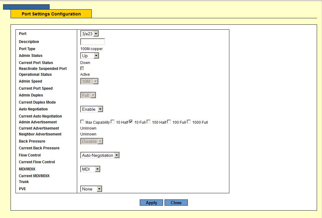

Заменили свичи на стек из трех Allied Telesyn AT800s, после этого тонкие клиенты с версией wtware,
более новой чем 4.6 перестали получать адреса от дхцп сервера. Дурацким решением проблемы послужила
установка дополнительных сетевых карт (dlink dfe-520tx). Конфигурация тонких клиентов примерно у всех одинаковая,
это самосбор на интеловских матерях форм фактора miniitx с встроенным атомом. Методом опять же научного тыка выяснилось
что если подключить тонкого клиента в дополнительный свич. а потом уже в стек, то адрес он получает на ура.
Возможно вопрос не сильно по адресу, но тем не менее, может кто то сталкивался с подобной проблемой, подскажите в какую
сторону копать?
ЗЫ терминалы грузятся с CD привода
Заранее спасибо.
сторону копать?
Заранее спасибо.

Я считаю, что проблема в согласовании скоростей. Можно указать скорость на определенном порту свича?

Приседания по поводу изменения скорости не принесли никакого результата.
Я повторюсь, версия 4.6 работает на ура....может есть еще какие то мысли по поводу решения этой беды?

http://files.mail.ru/BMAHET.
Слехка кривовато, но это из-за отсутствия приличного фотика.
Re: wtware и at8000s
Вижу в логе кучку "link down" и "link up". Еще сильнее убеждаюсь, что проблема в согласовании скоростей. Та же проблема должна быть с любым линуксом на свежем ядре. Выложи скриншоты приседаний, чтоли.
Менял и скорость и согласование и duplex с полного на половинчатый и тип порта...
Результата ноль:(

Auto Negotiation Disable ставил? И Flow Control что-нибудь без Auto-Negotiation?

Конечно ставил.
В общем если идеи кончились то тему можно закрывать.
