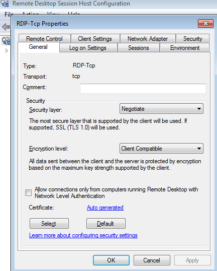

windows serwer 2008 wtware 5.1.19 при подключении выдается сообщение Negotiation failed with code 0x00000005,что делать?
Re: Negotiation failed with code 0x00000005
Сделать чтобы было все как на картинке.

Большое спасибо!!!!!!! Все заработало ,а то всю голову сломал
