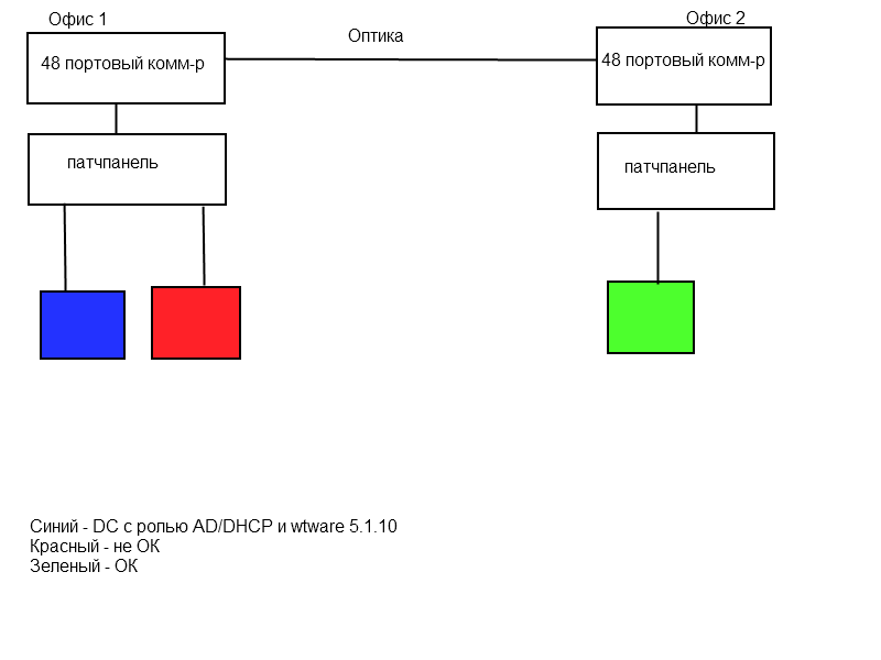

Сеть:
Офис 1
Контроллер домена, на нем поднята wtware
"умный" коммутатор (управляется вышестоящей конторой) оптикой связан с офисом 2, где в свою очередь так же стоит "умный коммутатор" (управляется вышестоящей конторой)
Сеть проложена обычной витой парой, расключено на патчпанелях.
От патч-панелей патч-кордами в коммутаторы.
На выходных для теста обычным "тупым" восьмипортовым свичем соединил DC с тестовой машиной, всё в порядке.
Чувствую что дело в коммутаторах, но каким образом они мешают - никак не вкурю. Мне для постановки задачи спецам сверху нужно обозначить проблему, что мол ваш девайс мне мешает таким-то образом...., а отсыл к тому что wtware не загружается - не совсем правильный вариант.

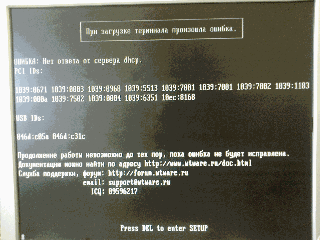

Дооооооолго грузится, появляется
Del для настройки потом секунд через 10-15 текст ошибки: нет ответа от DHCP - (14.4 КБ) 1745 скачиваний

Можно это картинкой нарисовать? А то в тексте я запутался. Машина, на которой установлена wtware, стоит в офисе1, соединена восьмипортовым свичем с тестовой машиной, но "Лог из офиса 1 где не ок", т.е. не ок в том офисе, где стоит машина с втварью, а в офисе за коммутаторами ок?365 писал(а):Сеть:
Офис 1

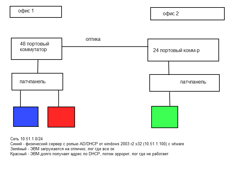

4. Можно это картинкой нарисовать?
схему набросал на скорую руку в приложении

- Схема сети
- Схема.png (12.45 КБ) 55887 просмотров

Нет, действительно, я тоже запутался...aka писал(а):Машина, на которой установлена wtware, стоит в офисе1, соединена восьмипортовым свичем с тестовой машиной, но "Лог из офиса 1 где не ок", т.е. не ок в том офисе, где стоит машина с втварью, а в офисе за коммутаторами ок?
Я дабы исключить влияние коммутатора на выходных для теста подключал DC и эту машину через обычный свич - все заработало.

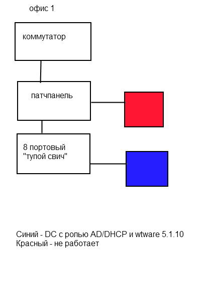

Машина начинает грузиться по сети. Значит первый DHCP ответ ей приходит, и TFTP она видит. Значит что-то умные свичи пропускают.
Затыкается после запуска втвари. Втварь запускает свой линуксовый драйвер сетевой карты, не тот через который работал в начале загрузки биос. Этот драйвер заново согласовывает скорости со свичем. Возможно, в этом проблема. Попробуй такой эксперимент:
1. На офисе2 воткни терминал в свич. Загрузится, убедились что розетка живая, терминал живой, DHCP отвечает.
2. Вместо терминала воткни в эту розетку тупой восьмипортовым свич, а в него терминал. Загрузится?
3. Если п.2 загрузится, то неси свич вместе с терминалом в офис1. Что получится?

Эта. Я правильно понял: зеленый квадрат ЗА ОПТИКОЙ, и он грузится хорошо, а красный квадрат торчит в том же свиче, что и сервер, и он не грузится? Тогда начать с рассмотрения настроек скорости на том порту коммутатора, в который воткнут этот красный терминал.
Re: Нет ответа от DHCP или что-то с сетью
В том-то и засада что на активное оборудование доступ запрещен, а необходимая донастройка производится по запросу.aka писал(а):Какие-то настройки, блокировки скоростей на портах (интересует тот порт, к которому подключен терминал) у свичей есть? Поковырять бы их.
Что сделано и какие результаты получены обозначено на схемах.

- Не работает
- 3.png (9.53 КБ) 55836 просмотров

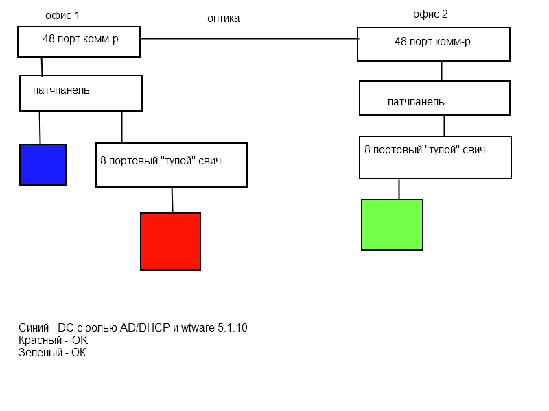

- Работает
- 2.png (10.7 КБ) 55836 просмотров
- Работает
- 1.png (10.69 КБ) 55836 просмотров

Логи к схемам
- Office-1-DC-Terminal-switch-OK-WTware_E0.69.95.88.4C.72_2012-05-12_13-20-59.txt
- Лог из офиса 1. Подключен DC и терминал через "тупой свич", который в свою очередь подключен к коммутатору
Все работает - (163.39 КБ) 1743 скачивания
- Office-1-Terminal-switch-OK-WTware_E0.69.95.88.4C.72_2012-05-12_13-17-56.txt
- Лог из офиса 1. Подключен терминал через "тупой свич"
Все работает - (168.59 КБ) 1793 скачивания
- Office-2-Terminal-switch-OK-WTware_E0.69.95.88.4C.72_2012-05-12_13-08-31.txt
- Лог из офиса 2. Подключен терминал через "тупой свич"
Все работает - (159.7 КБ) 1751 скачивание

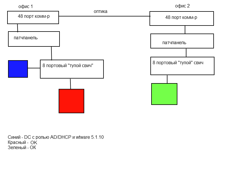

Кстати, для полноты экспериментов сейчас переткнул DC в "тупой свич", а терминал подключил через коммутатор - результат отрицательный.
Однозначно коммутатор...
- Схема последнего эксперимента
- 4.png (6.91 КБ) 55834 просмотра

День добрый. Работаем на версии 5.1.6, обновится не получается из-за 3х компьютеров. Сегодня пробовал 5.1.28 Грузятся по сети, начинается загрузка WTware (Нажмите DEL), долго думает потом падает в ошибку "Нет ответа от сервера dhcp". Скриншот во вложении.
Один терминал грузится с Cisco 2960, 2 других через тупой D-Link. Через D-Link иногда один прогружается. Терминалы одинаковые.
PortFast на Cisco сделан.
Лог с того который напрямую к Cisco.
Я не знаю, чего ей еще нужно. Драйвер для 10ec:8168 в втвари точно есть, если воткнешь терминал проводом прямо в dhcp сервер - будет работать. Не знаю, почему оно не может со свичами договориться.
