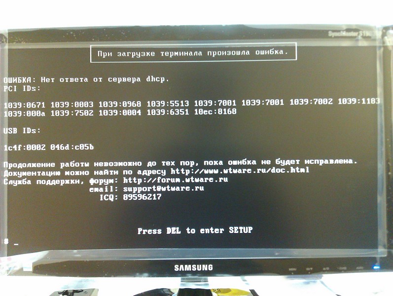

Какой-то из пегатронов с DVI выходом. Загрузка останавливается на wtware'ной "Press DEL to enter SETUP", через какое-то время вылетает с ошибкой. Скрин прилагаю. В логе только TFTP с запросом каких-то странных файлов. Попробую сегодня еще по USB загрузить.
UP. Пробовал загрузку с HTTP - та же ерунда. на том же "Press DEL to enter SETUP". только теперь не смог дождаться вылета.

Первый лог загрузки по TFTP вполне нормальный. Сетевой чип реалтек. Должен работать со всеми версиями втвари. Рекомендуемые шаманства: обновить биос, попробовать другой свич.

Обновлял тут версии втваре на торговой точке и всплыл снова неттоп на sis чипе. 5.0.7 работает, 5.1.28 - не желает. С легкостью оставил бы на 5.0.7, но в этой версии присутствует ошибка в параметре shell, про которую я как-то писал и которую в будущем поправили. И когда на этом ТК приходится что-то перенастраивать, что бывает хоть и редко, приходится удалять параметр shell, потом снова его прописывать.
в логе и 5.0.7 и 5.1.28 загружаю. на 5.1.28 все заканчивается картинкой как в первом посте.

Реалтековая гигабитная сетевуха. Уже были такие же жалобы на этот же чип. У тебя или свич стомегабитный, или dhcp в машине со стомегабитной картой живет? Похоже, ядерщики научили драйвер более оптимистично включать гигабит, и полезли конфликты со стомегабитными вещами. Я не могу это починить.
