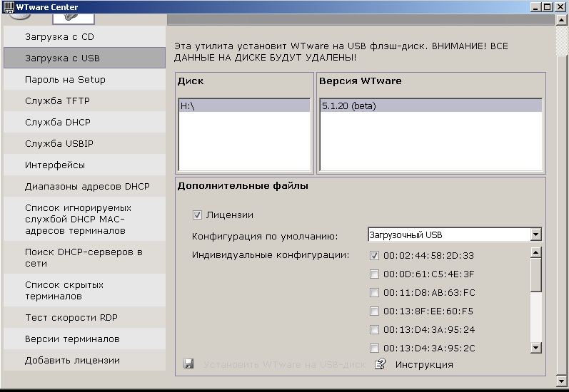

Загрузка по сети всё работает отлично, скорость хорошая, но нужно что бы с USB флэшки грузилась.
1. Записал конфиг на USB флэшку, FAT32, флэшки на 4, 2, 8 гигов
2. Выставляю загрузка с флэшки, биос определяет всё ок,
3. Включаю и чёрный экран и мигает курсор и всё...
Что не так? где смотреть? кто сталкивался?
записывал и как на картинке и по другому, всё испробовал, 2й день долбаюсь
http://forum.wtware.ru/download/file.php?id=726

1. Свежая версия втвари называется 5.1.58. У тебя на скриншоте не эта версия.
2. Мы не проверяли создание загрузочной флешки на восьмерке. Попробуй семёрку.

1. Стоит свежая версия 5.1.58. Это скрин не мой, написал что делал так как в инструкции
2. Пробовал на 7ке итог такой же
