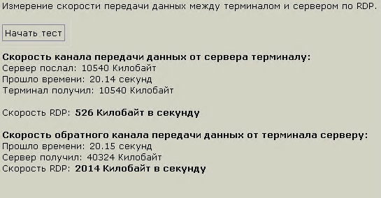

Вот как раз значение, может и ерунда для вас гуру.. Это при remotefx естественно 32 бита. По другому не извращался.
- rdpspeed.jpg (52.47 КБ) 109722 просмотра
Re: Как устранить проблему
Не знаю внутренней механики теста, но в результатах читаю про скорость канала. Скорость по мне так нормальная, но гораздо больше на работу через RDP влияет задержка. Понимаете разницу? Причем стандартный пинг ее не всегда отражает.

Пока сегодня думал, и внезапно родилась мысль. Типо про скорость канала. В локально сети же мы понимаем, что скорость выше по умолчанию, то есть за 1 отрезок времени получает и отправляет больше информации, чем через интернет. Даже если у вас гарантированная скорость те же 100 мбит в интернете. Что бы запить канал нужна много поточность ведь. Типо торрент. Но по чему возникает вопрос все таки через интернет нельзя в один поток занят 1 канал? 1 юзер 1 поток. Пытаемся копать в сторону окна TCP. Как вы думаете это поможет? и еще как сам втваре будет реагировать на такое изменение TCP?
Так когда на ожидать возможность уменьшить redraw_delay до такого уровня, что бы можно было видно до 30 кадров в секунду? Я пока не видел от вас внятного объяснения по чему не возможно реализовать, или по чему не хотите делать?
alexandro, что именно должен рисовать клиент 30 раз в секунду, если картинка с сервера еще не пришла?
НА сколько я понимаю, из ходя из ваших слов, абсолютно исключено получить 30 кадров в локальной сети? Даже если сеть гигабит, и может использовать remotefx и т.д. А на самом деле, должен быть выбор в любом случае. С чем я сталкиваюсь сейчас, с тем, что на мой взгляд и кроется тут, именно нехватка кадров. ВОТ к примеру, кто давно с компами связан, и играл всякие кваки и т.д. Раньше как раз и видюшки были по слабее и т.д. Тогда так хотелось супер пупер графику, что-то только не придумывали. Но когда ФПС падал меньше необходимого, мышка такая пьяная становилось. Вот абсолютно иногда с этим и я сталкиваюсь. В екселе, явно идет задержка в кдрах. Двигаешь столбцы в екселе, и сразу в ностальгию. Аля 90х. Дайте выбор, а админы разберутся нужно им или нет.Antonio писал(а):alexandro, что именно должен рисовать клиент 30 раз в секунду, если картинка с сервера еще не пришла?
