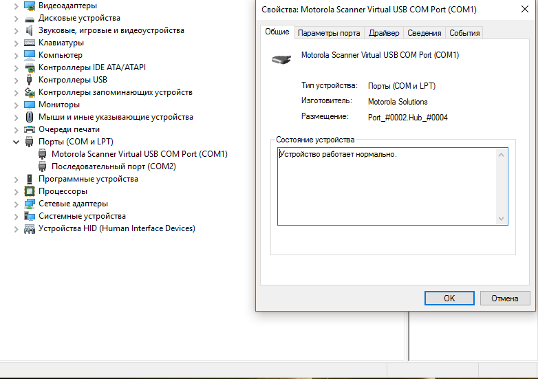

Re: Raspberry pi 2 + WTWare + usb scanner symbol
лог снял. сканер в режиме CDCaka писал(а): И ещё один эксперимент, чтоб быстрее шло, выше уже писал, уточняю, что следующий эксперимент про режим CDC. Файл отсюда:
http://pxe.ru/files/testing/201601251312.zip
записать на SD,
update: сканер запрограммировать в CDC,
загрузиться,
дождаться экрана "вход в виндовс",
подождать ещё минуту,
снять лог. Работать не будет, проверять работу не надо, надо только снять лог.
- screen_CDC_COM1.png (53.16 КБ) 83720 просмотров
- pi_log25.1.txt
- (24.43 КБ) 1844 скачивания
