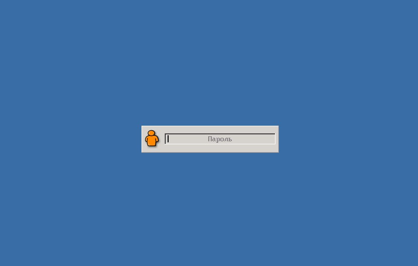

Настроил list.wtc. Теперь запрашивает только пароль.
Вопрос: а если я на этом компьютере хочу зайти под другим пользователем, как мне указать другое имя?
- Экран подключения
- 2016-09-12_223359.jpg (6.55 КБ) 43680 просмотров

И всё же: как зайти под другим пользователем на этом компьютере?
Каждый раз править конф. файл слишком накладно.

Если ты сидишь за тим компьютером - в начале загрузки нажать Del и пройти через настройку видеокарты. После неё можно войти кем угодно куда угодно.
По VNC - никак.

Напиши в list.wtc:
МАК подставь свой.
00.0C.29.7D.FB.0B(vasja;--new--@)-

Хотелось бы одной строкой на все терминалы. У нас же для чего-то сделан файлик с громким названием "ALL.wtc "

Сейчас значения параметров заменяются, т.е. если ты в list.wtc указываешь новое значение парамтера user=, то предыдущее значение, пришедшее из all.wtc, забывается. Механизм объединения значений параметров я добавлять не хочу. От втваревого конфига и так мозг сломать можно.

Я правильно понимаю, ты предлагаешь всем по умолчанию добавить кнопку смены пользователя на экран ввода пароля?
Я не согласен. Для решения задачи есть ТРИ механизма:
1. --new-- в user=.
2. Del и тест видео.
3. Отключить NLA на сервере и получить виндовсный экран приветствия вместо втваревого.
Считаю, что трёх методов решения для этой задачи вполне достаточно. Четвёртый не нужен.
1. --new-- в user=.
