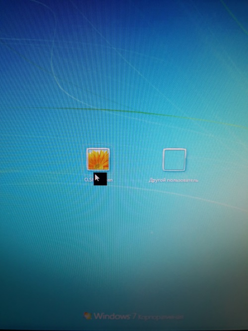

Пробую подключится с терминала с WTWare 5.4.44 - вижу экран приветствия Windows. Указатель мыши с черным квадратом. Мышь перемешается, ни одна иконка не срабатывает. См. фото Term_1.

- Term_1_foto.jpg (69.94 КБ) 93917 просмотров

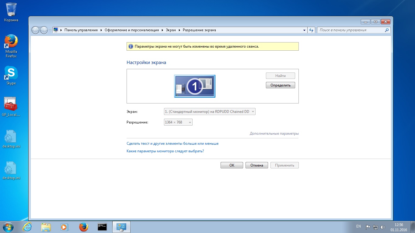

Скриншот подключения mstsc к семёрке с remotefx в разрешении 1366x768 в студию.iGOR_ писал(а):У терм2 изначально в конфиге было прописано display=1366x768 При попытке подключиться к ВМ с такой настройкой получил ответ "Сервер требует установить разрешение 1288х768"

Re: WTWare 5.4.44+Hyper-V (2012R2)+RemoteFX+Win7 Corp SP1 - не работает :(
Скрин подключения mstsc 1364x768

- mstsc_1364x768.jpg (138.75 КБ) 93892 просмотра
Гы. 1364. Значит я прав, win7 с remotefx (именно с remotefx, в обычной графике умеет) не умеет отдавать произвольные разрешения, поэтому майкрософты в клиенте убрали две точки, чтобы получить удобную (кратную 4) ширину экрана. Мониторы 1366х768 придумали враги и менеджеры по продажам.

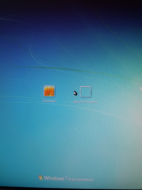

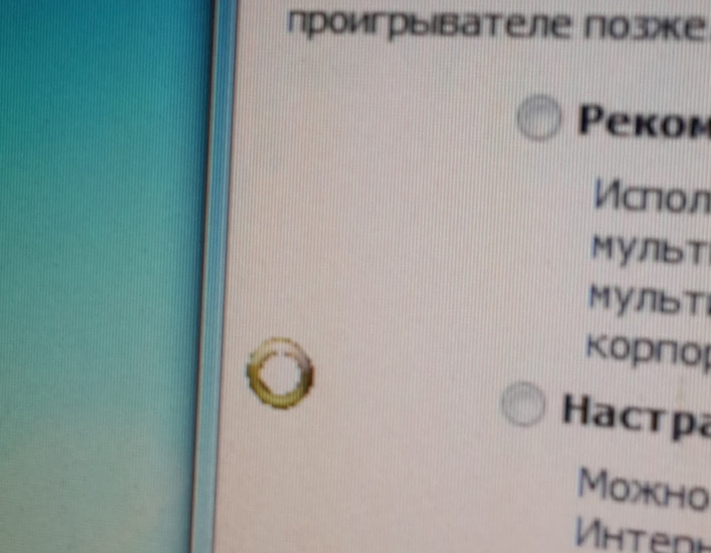

Запустил. Курсор теперь без черного квадрата. Сохранил. Потом попробовал "потыкать" - не работает.aka писал(а):Вот это попробуй: http://pxe.ru/files/testing/201611120043.zip
Те же действия. Запустить, дойти до неправильного курсора, сохранить.
- Term1_WTware_00.1B.FC.E4.71.85_2016-11-14_13-38-53.txt.zip
- (28.44 КБ) 1124 скачивания
- Term_1_foto_new.jpg (86.57 КБ) 93749 просмотров

Добрый день! Поставил. Запустил. Кляпнул по иконке пользователя три раза - ноль эмоций, так же по иконке Другой пользователь.
Нажал эскейп - ноль эмоций.
Из положительных сдвигов - курсор стал выглядеть нормально (без черного контуре)

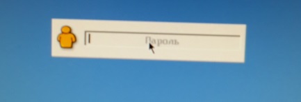

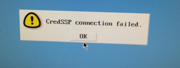

Скачал. Установил. Задал терминал версию 5.4.59. Включил в ВМ NLA.
При загрузке запрашивает пароль. Первый раз такую картинку вижу.
При вводе пароля пользователя ВМ выдает ошибку. См. скрины. Лог во вложении.
- Term1_WTware_00.1B.FC.E4.71.85_2016-11-21_13-25-15.txt.zip
- (24.96 КБ) 1156 скачиваний
- Term1_foto_2016-11-21_2.jpg (35.16 КБ) 93676 просмотров
- Term1_foto_2016-11-21_1.jpg (8.91 КБ) 93676 просмотров
Надо привыкать. На 2012R2 такое включено по умолчанию.iGOR_ писал(а):При загрузке запрашивает пароль. Первый раз такую картинку вижу.
Оно считает, что логин или пароль неправильные. Надо ввести правильные.iGOR_ писал(а):При вводе пароля пользователя ВМ выдает ошибку. См. скрины. Лог во вложении.
А причем тут 2012r2, если я подключаюсь к Win7 corp?
Запрашивает только пароль. А логин берет из конфига терминала что ли?
Так. С авторизацией разобрался. Удалил параметр User в конфиге - появилась возможность указать логин.

Сегодня добрался до офиса и еще раз помучал терминал. Вроде все работает. Даже Аеро видно. Смущает нестандартное отображение курсора в режиме "думаю". Он какого-то "желтушного" цвета. См. фото. При подключении mstsc - обычный голубоватый.
В настройках терминала graphic=abcdefg, bpp=32
- Курсор.jpg (130.46 КБ) 93591 просмотр
