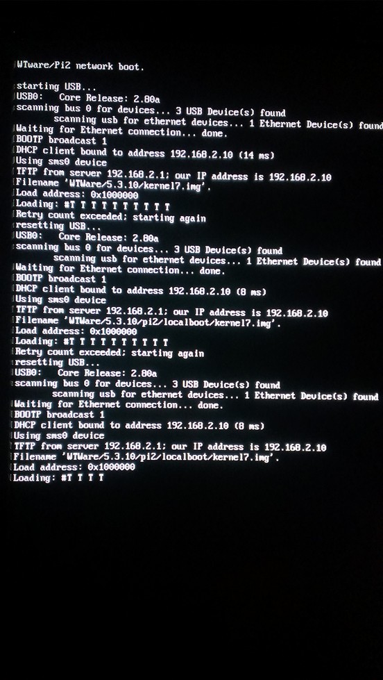

В boot-file-name мне что писать?
"WTWare/5.3.10/kernel7.img"
WTWare/5.3.10/pi2/netboot/kernel7.img
или WTWare/5.3.10/pi2/localboot/kernel7.img ?
Пробовал и так и эдак:
0 address=192.168.2.0/24 gateway=192.168.2.1 dns-server=192.168.2.1 wins-server="" ntp-server=192.168.2.1 caps-manager="" next-server=192.168.2.1 boot-file-name="WTWare/5.3.10/pi2/localboot/kernel7.img" dhcp-option=AutoProvision Лог TFTP писал(а):19:22:36 tftp,debug requested file(binary): WTWare/5.3.10/pi2/localboot/kernel7.img access: allowed
Если каталог WTware ты сохранил. И не знаю, что там с регистром букв у микротика.
И попробуй сначала с нашими службами, не с микротиковыми.

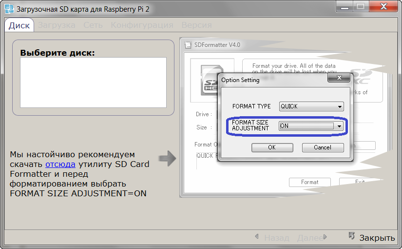

Кстати, "модный мастер для создания SD карт" намертво подвешивает Конфигуратор.

Что надо сделать с модным мастером, чтобы он подвесил Конфигуратор? Просто кликнуть по иконке, или что-то дальше?

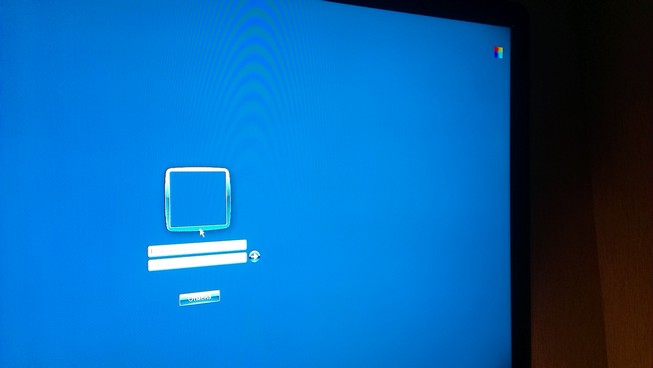

Вот какие замечания:
- грузился долго - секунд 20. На обычном компе залетает за 5. На малине так и должно быть?
- что за радужный квадрат в верхнем правом углу? От него можно как-то избавиться?

Вижу скрин окна, значит окно рисуется. Подвисание когда случается?Barvinok писал(а):Ничего не делал. Нажал на иконку "Загрузочная SD карта для Rassberri Pi 2", открывается окно и вуаля.Что надо сделать с модным мастером, чтобы он подвесил Конфигуратор?

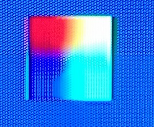

Фотку покажи.Barvinok писал(а):[*]что за радужный квадрат в верхнем правом углу? От него можно как-то избавиться?

1. Скрин - это уже зависший мастер. Зависает сразу при появлении;

3. Такой же, как при включении, если закоментить disable_splash=1, только очень маленький.

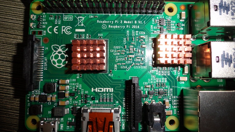

Re: 5.2.39: файлы Pi2 добавлены в дистрибутив.
Кажется, нагуглил:
Вот ещё пара фоток квадрата, если угодно:zyxmon писал(а):При загрузке, запуске браузера, иногда в правом верхнем углу появлялся небольшой цветной квадрат (rainbow square). Google сказал, что это возникает, когда на Raspberry проседает питание ниже 4.65 вольт.
- IMAG1677s.jpg (18.83 КБ) 124871 просмотр
- IMAG1676s.jpg (66.04 КБ) 124871 просмотр
Да, диагноз подтвердился. Воткнул в переносной аккумулятор - квадрат ушёл.
Отмечу, что он пару раз появлялся по ходу загрузки - видимо, напряжение немного просаживается под нагрузкой.

Квадрат на экране появляется когда малине не хватает напряжения??? Фигасе.

Про зависший мастер.
Какая система?
При запуске этого визарда идет проверка USB дисков на компьютере. Если выбрать утилиту "Загрузка с USB" из списка всех утилит, программа не зависнет?
Если при запуске визарда будет вставлена флэшка, программа тоже зависнет?
Напишите мне на почту support@wtware.ru, я вам вышлю приложение с исправлением, возможно поедет.
Какая система?

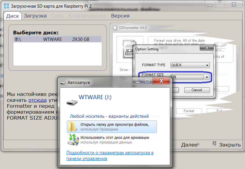

Да, висит, ничем не закрывается. С трудом удаётся завершить через диспетчер задач, после чего в журнале появляется два сообщения о событиях 1001 и 1002.Про зависший мастер по-прежнему непонятно. Нажимаешь на иконку. Открывается окошко, подходящих флешек в списке нет.

Система Windows 7 x64.Какая система?
При выборе "Загрузка с USB" не виснет, все диски видны.
Если нажать кнопку чудного мастера, а потом вставить SD - тоже не всегда виснет, появляется строка в окошке выбора диска, правда с каким-то идиотским значком вместо буквы. На скрине видно, что диск определился как "J", а в мастере какой-то копирайт. До этого был другой значёк...
Если не вставить диск - виснет намертво.
Если диск уже вставлен при запуске - не обнаруживается и тоже виснет.

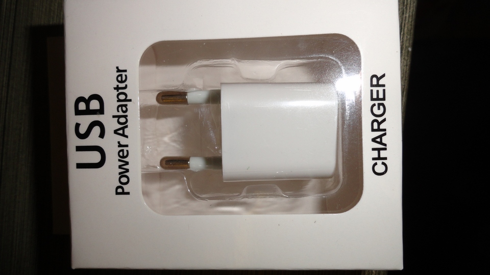

А вот какой головняк я словил в связке Rasberry + блок питания + WTWare.
Про цветной квадрат я уже писал.
Теперь продолжение.
Rasbery PI2 -куплен на AliExpress, made in P.R.C.
Блок питания - белый квадрат того же происхождения куплен в "1000 радиодеталей" .
WTWare на microSD.
В такой комплектации происходит круговая перезагрузка примерно каждые 5 секунд.
Если заменить блок питания - всё работает!
Если заменить Rasberry на такой же, но made in UK - всё работает!!
Если воткнуть флешку с Raspbian - всё работает!!!
Короче, не работает только при слиянии всех трёх элементов
Три дня взрыва мозга, две поездки в магазин радиотелей.
Я понимаю, что всё дешёвое, китайское...
Но выходит, Rasberry с WTWare потребляет ток больше, чем тот же Rasberry с Raspbian?

- Сообщения: 12246
Barvinok писал(а):Замерил с секундомером: 17 секунд при локальной. Это хорошо, почти как на RockChip'ах.
Если втварь запускается 17 секунд, а перезагрузка происходит через 5 секунд, то о втвари рано говорить, там ещё ядро линуксовое не взлетело. Да, ядра разные: у втвари свежее.Barvinok писал(а):В такой комплектации происходит круговая перезагрузка примерно каждые 5 секунд.
Как определить, где малина made in?
Включил сплэш (закоментил disable_splash=1).Если втварь запускается 17 секунд, а перезагрузка происходит через 5 секунд, то о втвари рано говорить, там ещё ядро линуксовое не взлетело. Да, ядра разные: у втвари свежее.
Секундомером замерил время от появления до появления квадрата. Получилось ~8 секунд (7,53 если быть точным).
Может ли быть, что WTWare (или свежее ядро) даёт сразу большую нагрузку на процессор, чем ядро в Raspbian и напряжение просаживается?
Я пеняю на плохой блок питания + слабую питательную цепь (элементную базу) в китайском Rasberry.
В левом нижнем углу платы - на фотке видно.Как определить, где малина made in?

Моя китайскаяBarvinok писал(а):В левом нижнем углу платы - на фотке видно.Как определить, где малина made in?

Снова побывал в магазине. Для меня завезли 8 блоков питания с разъёмом microUSB.
С четырьмя малина заработала.
С другими четырьмя - какая-то чертовщина: если сначала воткнуть шнурок в малину, а потом включить блок в розетку - малина не стартует. Горит зелёный диод, а красный - нет.
Если тут же переткнуть кабель (вытащить из малины и снова воткнуть) - загружается!
Т.е. имеет значение последовательность! Сначала нужно воткнуть блок питания в розетку, затем подключать малину!
Попробовали на Rasberry made in UK - та же петрушка.
Продавец чуть ли не крестился уже...
В общем, не всё гладко с этими малиновыми пирогами. На рокчипах я такого геморроя не имел.

Загадочно. Всегда выключаю/включаю блок питания в розетку, когда перегружаю, розетки крепче разъёмов микроюсб. Штуки три блоков питания пробовал, всегда включалась.
А провод хороший?
А провод хороший?
До этого были блоки питания был с USB-выходами. Туда втыкали разные USB-кабели.
Потом пробовали блоки питания с несъёмными кабелями.
А у тебя какой БП? Можно фотку глянуть?
Попробуем с лабораторным блоком питания поиграться. Может доберёмся до сути...

Радужный квадрат - проседает напряжение питания, нужен более мощный БП.aka писал(а):Квадрат на экране появляется когда малине не хватает напряжения??? Фигасе.
Красный квадрат - перегрев малины.
Также малина отключает usb устройства, если не хватает питания. Для питания прожорливых usb устройств нужно в config.txt добавить max_usb_current=1

А можно ли отключить этот радужный квадрат?
Он у меня на любых блоках питания! При этом всё работает нормально.

Радужный квадрат называют rainbow colored square.
Отсюда: https://www.raspberrypi.org/forums/view ... 29&t=82373
Currently the symbols are:
Red square: over-temperature
Rainbow square: under-voltage
As usual you can override the behaviour in config.txt if you understand the risks:
avoid_warnings=1 removes the warning overlay.
avoid_warnings=2 additionally allows turbo when low-voltage is present.

Дошли руки повозиться с RPi3. Долго ломал голову, почему не вижу радужный квадрат, приносящий счастье.
Теперь роль радужного квадрата исполняет желтая молния.

У меня появлялась желтая молния при питании малины от УСБ-порта монитора. С родным блоком питания не видел ее никогда.
