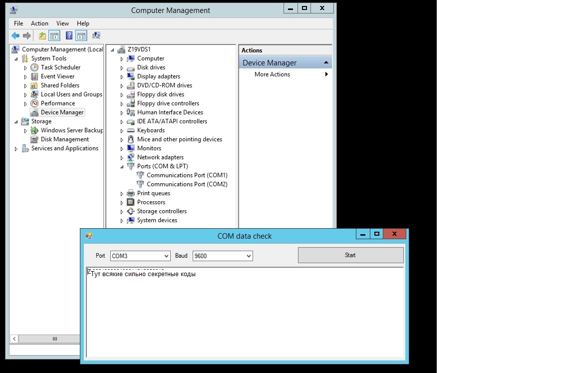

Вот тебе прув работы с отсутствием com в девайс менеджере но такая хрень на 2012r2 работает только в режиме simple com emulation, для работы в режиме CDC порт не появляется. А локально в режиме CDC он работает только с этим драйвером https://www.zebra.com/us/en/support-dow ... river.html которого под 2012R2 не существует.

Re: Проблема с пробросом сканера штрих кодов Symbol LS2208 в терминальный сервер на 2012r2
Какое отношение втварь имеет к "локально"??Дмитрий 123 писал(а):А локально в режиме CDC он работает только с этим драйвером
