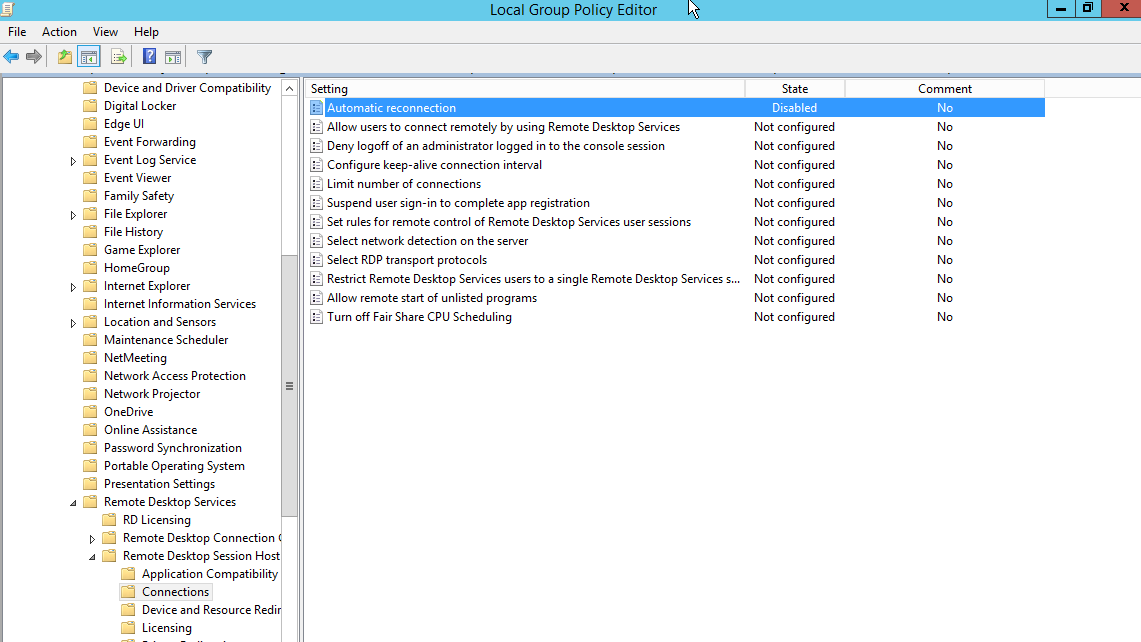

Есть подобная задача: в конфигурации указано два сервера, необходимо минимизировать время переключения на второй, при сбое первого. сейчас это составляет более 1 минуты. как победить? версия 5.6.20
Re: connect_timeout на 4.9.28
Надо запустить gpedit.msc, затем Computer Configuration > Administrative Templates > Windows Components > Remote Desktop Services > Remote Desktop Session Host > ConnectionsГость2017 писал(а):в конфигурации указано два сервера, необходимо минимизировать время переключения на второй, при сбое первого. сейчас это составляет более 1 минуты. как победить? версия 5.6.20
Политику "Automatic Reconnection" поставить в Disabled.
