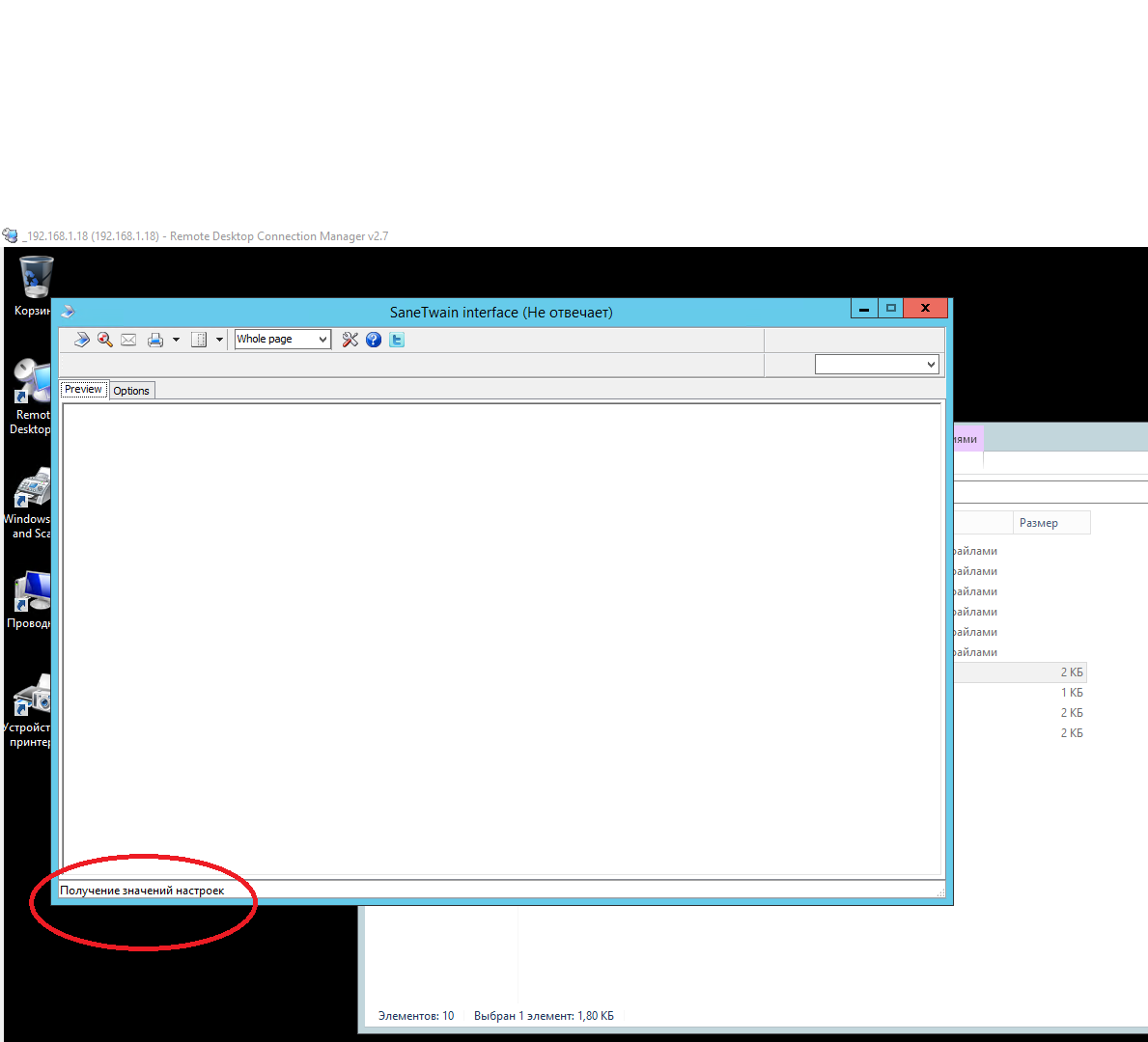

Предистория. Было 2 виртуальные машины, в разных филиалах. Всё работало.
Одну из машин я удалили, данные перенёс на другую.
Запустилось всё, кроме одного сканера CanoScan LiDE 110. Зависает на получении настроек и всё. До этого работал как часы.
Что я только не делал - удалял файл настроек sanetwain.ini, перетыкали в другой USB, входили, выходили, перезагружали...
- Безымянный.png (55.55 КБ) 76479 просмотров
- operator2.zip
- (12.38 КБ) 1174 скачивания
