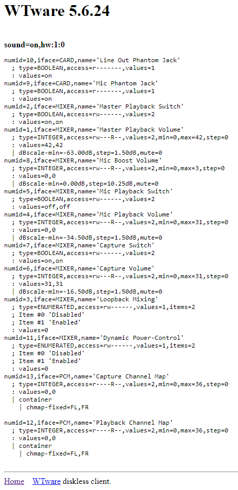

Ещё на веб-интерфейсе есть Sound mixer. Его тоже покажи.

Содержимое sound mixer скриншотом во вложении.

Sound mixer хороший, не вижу проблем. Видимо, sound=on этой машине уже не поедет.
