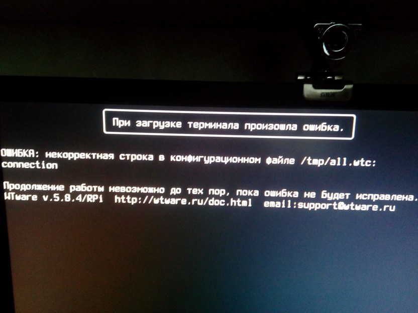

Малинка не вкуривает команду connection
Сначала делал согласно руководству.
Потом создал самый лапидарный конфиг в конфигураторе:
Всё одно пишет:
application=chrome
next screen
server=192.168.20.100некорректная строка в конфигурационном файле /tmp/all.wtc
- Ошибка на экране
- connection.jpg (81.88 КБ) 222609 просмотров
- WTware 5.8.4 (RB+Chr).html
- Лог
- (31.64 КБ) 1488 скачиваний
