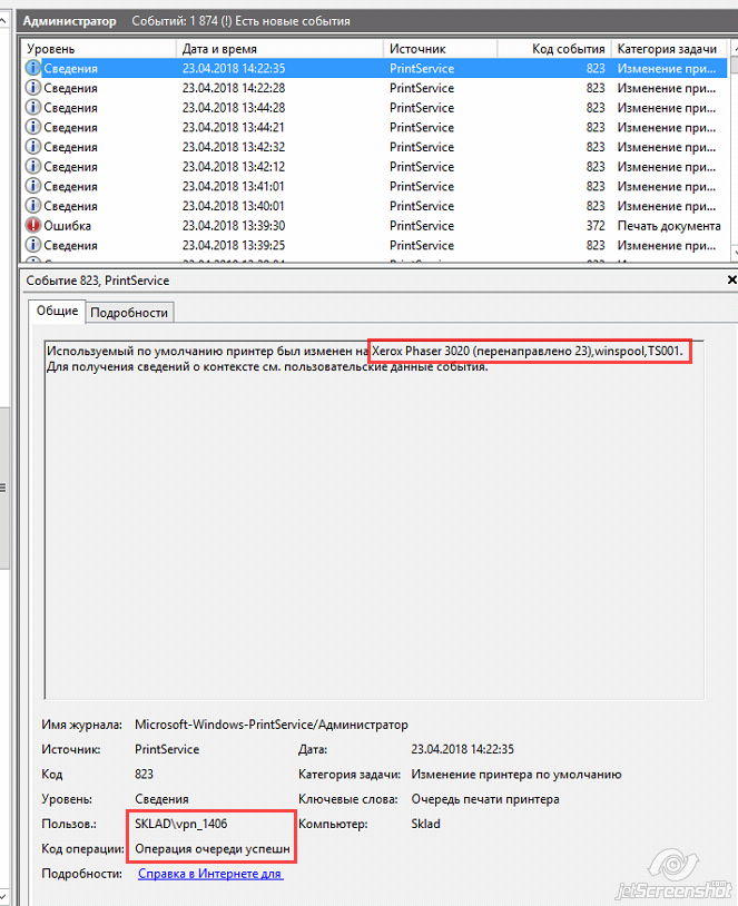

Добрый день, коллеги!
Прошу совета сообщества, почему может не пробрасывать rdp_printer автоматически. Может кто сталкивался.

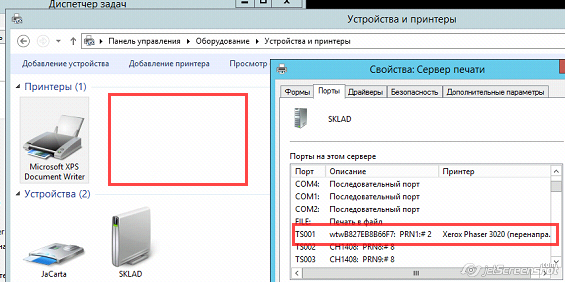

Если создать локальный принтер из сессии (правда права админа требует), и назначить его на порт терминальной сессии, он создаётся и печатает нормально. Но до перелогина. При перелогине созданные принтер уже привязан к "Inactive TS port", и надо создавать новый.
Может быть из-за того что права админа нужны на создание перенаправленного принтера? Там в свойствах принтера допзакладки появляются если его ручками создавать. А если его на Microsoft Easy Print как то редиректить?
Приложил скрины после создания принтера вручную, печать работает отлично после этого. По после перелогина...
P.S. На этом же сервере, с другой малины другой принтер (HP) по той же схеме автоматом пробрасывается безо всяких вопросов.
Есть идеи как победить?
рестарт службы печати делал.
log.htm
(29.07 КБ) 1076 скачиваний

Хм... При перелогине в журнале регается событие о назначении принтера по умолчанию, и если глянуть на порты сервера печати, то там тоже редирект состоялся. Получается принтер просто не появляется в списке, остальное работает.
