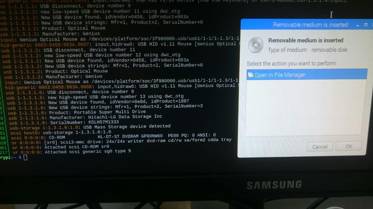

Поставил Raspbian последний. Всё прекрасно работает,читается,крутиться.
Скрин прилагаю.
Подскажите,пожалуйста, я могу как то включить в втвари поддержку сд-рома и проверить ?

macmep1
Сообщения: 7
Зарегистрирован: Вт окт 17, 2017 2:38 pm
Re: Не пробрасывается USB CD-ROM
Сообщение macmep1 »
Спасибо, заработало. Правда сд-ром как "шара" добавляется, и получилось только читать диски, но это устраивает.
