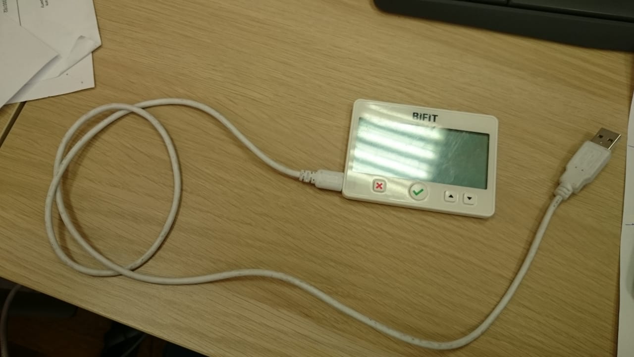

Вот какие-то ошибки сразу. В банк зайти не можем.
Так выглядит сам трастскрин
