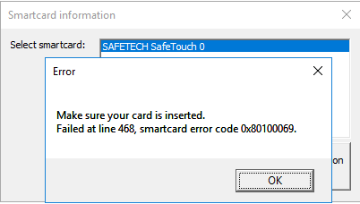

Ага, ну щас порадую.
Через mstsc утилита сработала, данные получил (см. аттач).
Через WTWare утилита карту тоже увидела, но при попытке получить данные выдала ошибку!
Скрин ошибки и лог терминала там же.
ЦентрИнвест.zip
(17.82 КБ) 1411 скачиваний

Вот лог. Делал вот что:
НЕ ВТЫКАЯ РИДЕР
Залогинился, запустил утилиту - получил ошибку.
ВОТКНУЛ РИДЕР
Запустил утилиту - получил ровно ту же ошибку.
Т.е. малине без разницы - воткнут ридер или нет.
WTware 5.6.25-SafeTouch,debug.html
(74.8 КБ) 1446 скачиваний

[   rdpdr-scard] [   19.583215] [DEBUG] IFD_ICC_PRESENT
[   rdpdr-scard] [   19.583386] Smartcard present.
[   rdpdr-scard] [   19.583467] CCID 1: ifdhandler.c:1154:IFDHPowerICC() action: PowerUp, usb:24a2/0102:libudev:0:/dev/bus/usb/1/4 (lun: 0).
[   rdpdr-scard] [   19.583550] CCID 1: commands.c:204:CmdPowerOn() 5V requested but not support by reader.
[   rdpdr-scard] [   19.614238] [DEBUG] 14 bytes of ATR:
[   rdpdr-scard] [   19.614447] 00000000:3BD518008131FE7D8073C82110F4                                      ;...1.}.s.!.
[   rdpdr-scard] [   19.614573] CCID 1: ifdhandler.c:695:IFDHSetProtocolParameters() protocol T=1, usb:24a2/0102:libudev:0:/dev/bus/usb/1/4 (lun: 0).
[   rdpdr-scard] [   20.096514] [DEBUG] IFD_ICC_NOT_PRESENT
[   rdpdr-scard] [   20.348570] [DEBUG] IFD_ICC_PRESENT
[   rdpdr-scard] [   20.348836] Smartcard present.
[   rdpdr-scard] [   20.348996] CCID 1: ifdhandler.c:1154:IFDHPowerICC() action: PowerUp, usb:24a2/0102:libudev:0:/dev/bus/usb/1/4 (lun: 0).
[   rdpdr-scard] [   20.349152] CCID 1: commands.c:204:CmdPowerOn() 5V requested but not support by reader.
[   rdpdr-scard] [   20.374857] [DEBUG] 14 bytes of ATR:
[   rdpdr-scard] [   20.375062] 00000000:3BD518008131FE7D8073C82110F4                                      ;...1.}.s.!.
[   rdpdr-scard] [   20.375187] CCID 1: ifdhandler.c:695:IFDHSetProtocolParameters() protocol T=1, usb:24a2/0102:libudev:0:/dev/bus/usb/1/4 (lun: 0).
[   rdpdr-scard] [   20.637469] [DEBUG] IFD_ICC_NOT_PRESENT
[   rdpdr-scard] [   20.637618] Smartcard not present.
19.583215 секунд - карта обнаружена, прочитан ATR, значит карта действительно читается. Через пол секунды в 20.096514 карта отключена. Ещё через 250 милисекунд опять карта обнаружена, опять прочитан ATR. В 20.637469 опять карта отключена. Может, питания на малине не хватает, что железка перезапускается?

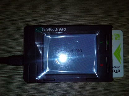

Попробовал на том же компьютере, с которого подключался с винды через mstsc.
Штука удивительная: работает через раз!
Например, я могу загрузиться с воткнутым картридером и работать не будет. Тут же перетыкаю на горячую - работает!
А бывает наоборот...
В общем, логи прилагаю.
Documents.7z
(220.15 КБ) 1386 скачиваний
Re: Банк-клиент с SafeTouch
Те же ерунда с подключениями и отключениями каждую секунду. Если за время меньше секунды, когда оно считает карту подключенной, оно успеет обменяться данными - оно "работает". Если не успеет и карта отвалится до окончания обмена - "не работает".
Перекачай свежий http://wtware.com/files/smartcard.zip Оно должно писать состояние карты (подключено/отключено). Будет отключаться раз в секунду?
Сообщения: 592
Откуда: Ростов-на-Дону
Сообщение Barvinok »
Вот свежие логи и видосик
Под виндой всё работает, под WTWare на том же компьютере - мерцает.
