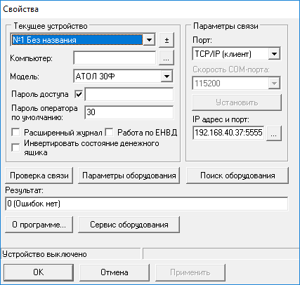

Для 1С разницы вообще нет - она работает с драйвером.
В драйвере указываешь интерфейс - USB/Ethernet/WiFi.

У нас АТОЛ 30Ф с WiFi-модулем.
Без бубна, но с документацией разобрался за 15 минут

Т.е. ваш атол подключен к общей сети через wi-fi и в настройках 1С есть возможность подключения к данной ККТ через указание ее ip?Barvinok писал(а): Пт апр 06, 2018 8:36 pm Для 1С разницы вообще нет - она работает с драйвером.
Наши местные автоматизаторы тоже говорили, что никогда так не делали и ничего не гарантируют.
И малина никак не связана физически с ККТ? Я правильно понял?

Верно.
Неверно. Эта настройка производится в драйвере ККТ.owo писал(а): Вс апр 08, 2018 11:38 am и в настройках 1С есть возможность подключения к данной ККТ через указание ее ip?
Снова верно.owo писал(а): Вс апр 08, 2018 11:38 am И малина никак не связана физически с ККТ? Я правильно понял?
- АТОЛ.png (11.07 КБ) 78015 просмотров
