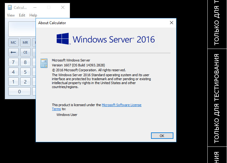

shell=C:\Windows\System32\win32calc.exe- Вложения
- Untitled.png (32.79 КБ) 54313 просмотров

- Сообщения: 12246
Re: параметр shell
Но у меня же работает, скриншот выше. Только что свежий апдейт свалился, теперь OS Build 14939.2848, shell= все ещё работает. Неполоманный сервер, не входящий в домен, т.е. рулят локальные политики, никаких лишних настроек. Поставь в виртуальную машину свежий сервер, убедись, что у тебя тоже работает, и дальше ищи, чем твой сервер отличается от свежего...
У меня без этой политики сессия не открывалась. Ругалось что cannot find file и завершало соединение. Стандартный рабочий стол не запускался.
