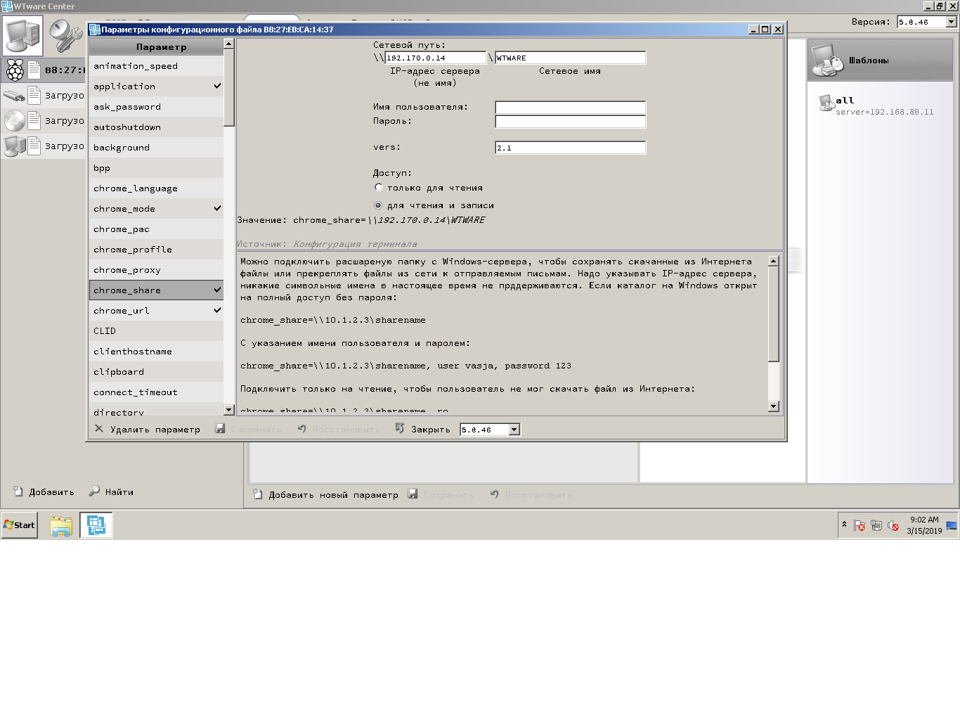

А chrome_share работает вообще? Или пока нет?
Re: Хром на Raspberry PI 2
Работает. IP сервера указывай, не имя.
Miha
Сообщения: 23
Зарегистрирован: Ср мар 13, 2019 4:07 pm
Сообщение Miha »
Ну так его и указал...Вроде по документации все...Один хрен файлы куда-то в три звезды сохраняет.
Miha
Сообщения: 23
Сообщение Miha »
Вот так же вроде надо сделать? Сеть частная я знаю. :mrgreen:
Шара открыта всем, без логина/пароля? Действительно всем, а не только членам домена?
Лог покажи: https://wtware.ru/logs.html
В конфиге конец строки потерялся:
chrome_share=\\192.170.0.14\wtwarevideo=auto

Сообщение Miha »
Ага, в логе вроде ругается на доступ...типа ты не достоин подключится к шареной папке.
mount error(13): Permissin denied
Посмотрю какое колдунство еще сотворить...
Miha
Сообщения: 23
Сообщение Miha »
Кому надо - хоть зарасшаривайся, один фиг надо указывать юзверь/пасс, тогда смонтируется папка. Ну и ладно. Только показать в папке работать не желает...
Пусть так висит. А с анонимной шарой не разобрался? Я потыкался и у меня тоже не получилось на Win10/2016 :(
