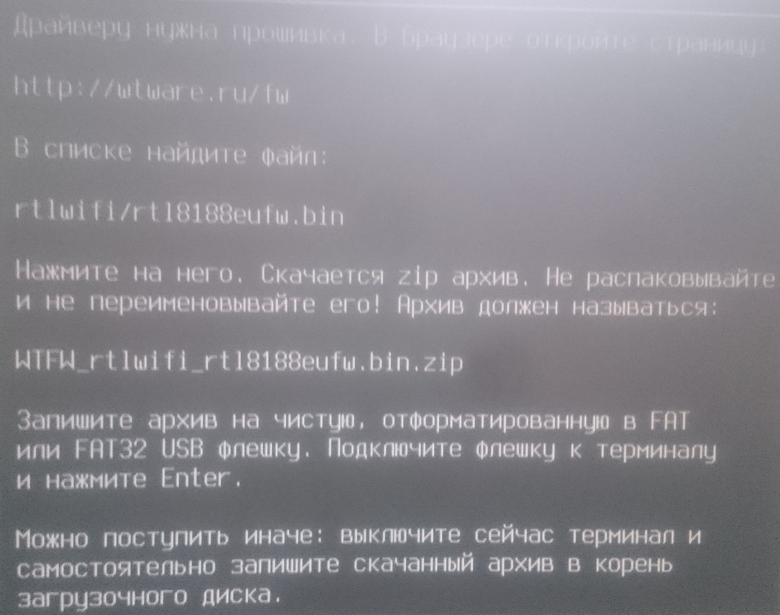

В версии 5.8.89 запросил прошивку: WTFW_rtlwifi_rtl8188eufw.bin
Скриншот во вложении. Закинул .bin на флешку, но ничего не произошло. Наверное нужно включить эту прошивку в дистрибутив, ведь раньше работало без проблем.

Она русским языком написала, что нужно сделать. В чём сейчас проблема?
Re: После обновления v5.8.88 перестал работать USB Wifi адаптер.
Проблема в том что рекомендации которые написаны не работают.
Записал на чистую USB флешку FAT32 архив: WTFW_rtlwifi_rtl8188eufw.bin.zip Нажал Enter, после перезагрузке терминала ситуация аналогичная. Записать WTFW_rtlwifi_rtl8188eufw.bin.zip в корень загрузочного сектора SD флешки нет возможности.

Что она сказала после того, как нажал на Enter?Eltorro писал(а): Пн фев 03, 2020 2:06 pm Записал на чистую USB флешку FAT32 архив: WTFW_rtlwifi_rtl8188eufw.bin.zip Нажал Enter
Я написал русским языком, повторюсь ещё раз:
"Проблема в том что рекомендации которые написаны не работают.
Записал на чистую USB флешку FAT32 архив: WTFW_rtlwifi_rtl8188eufw.bin.zip Нажал Enter, после перезагрузке терминала ситуация аналогичная"
"Что она сказала после того, как нажал на Enter?" - Сказала перезагрузите терминал. После перезагрузки появляется сообщение: "Не удалось соединится " с сетью Wifi. Перезагрузите терминал и нажмите Del...
После нажатия Del и повторного нажатия "Поиск сетей Wifi" просить снова загрузить прошивку.

Не перегружай. Нажми Esc. Она запустит командную строку. Сохрани лог. Покажи.Eltorro писал(а): Пн фев 03, 2020 2:23 pm "Что она сказала после того, как нажал на Enter?" - Сказала перезагрузите терминал.
Она ничего умного не должна делать. Она должна этот zip с USB флешки скопировать в корневой каталог SD карты. Больше нет никаких загрузочных секторов, есть просто SD карта с одинм разделом, на которую записаны файлы, и ей надо чтобы это zip лежал в корневом каталоге SD карты.

По логу кажется, что Esc был нажат из того экрана, котоырй выше на скриншоте. Не вижу в логе нажатия на Enter, попытки копирования прошивки и остановки с предложением перезагрузиться.Eltorro писал(а): Пн фев 03, 2020 2:34 pm "Не перегружай. Нажми Esc. Она запустит командную строку. Сохрани лог. Покажи." - Этот лог я приложил вышел.
Удалил из WTFW_rtlwifi_rtl8188eufw.bin.zip из корня SD. Повторил попытку загрузки прошивки с USB. Странно, но в этот раз получилось всё успешно. Лог во вложении.aka писал(а): Пн фев 03, 2020 3:29 pmПо логу кажется, что Esc был нажат из того экрана, котоырй выше на скриншоте. Не вижу в логе нажатия на Enter, попытки копирования прошивки и остановки с предложением перезагрузиться.Eltorro писал(а): Пн фев 03, 2020 2:34 pm "Не перегружай. Нажми Esc. Она запустит командную строку. Сохрани лог. Покажи." - Этот лог я приложил вышел.
initrd] [ 19.277487] Remount /bootmedia for writing.
[ KERNEL] [ 19.280696] FAT-fs (mmcblk0p1): Volume was not properly unmounted. Some data may be corrupt. Please run fsck.
[ initrd] [ 19.281463] /tmp/fwmedia/WTFW_rtlwifi_rtl8188eufw.bin.zip -> /bootmedia/WTFW_rtlwifi_rtl8188eufw.bin.zip, 8189 bytes copied.

Оно в самом конце лога ругается, что не может корректно отмонтировать SD. Из-за этого записанное на SD могло и не сохраняться, если сразу перегрузить малину. Поправил немного, в следующей официальной версии должно работать стабильнее.
