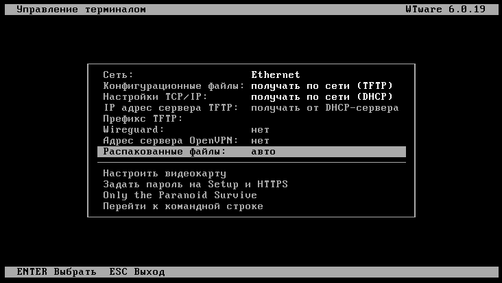

WTware грузится с локального жесткого диска на терминале, как включить кэширование файлов на локальный жесткий диск?
Re: Кэширование
Никак не включить. Профиль полностью восстанавливается из дефолтного или из указанного в chrome_profile= при каждой загрузке.

Не в ту тему написал, вопрос не касается Chroma, а общего принципа загрузки Wtware с жесткого и возможно ли кэширование какой то части данных, изображений и тд, на Swap раздел диска который создается при инсталяции Wtware на локальный жесткий диск?
Re: Кэширование
Nor писал(а): Ср окт 21, 2020 2:26 pm можно "загружаться с локального диска и в меню Setup по DEL включить кэширование файлов на локальный диск"
Это про файлы втвари. Исполнимые, библиотеки и т.д. Хром со всеми нужными ему библиотеками распакованый занимает пол гигабайта, и если мы грузимся с винта, то вот эти пол гигабайта можно на держать на винте, а не в памяти. Без этого на машинах с гигабайтом памяти Хром запускается, но быстро умирает от нехватки памяти.
Про файлы Хрома ничего не знаю. У нас есть механизм запаковки всего профиля в целом. Разбирать, что в профиле настройки, что кэш, мы не умеем.

При каких условиях при загрузке терминала с HDD? заходя в настройки по DEL появляется пункт "включить кэширование файлов на локальный диск" перепробовал множество версий WTware от мала до велика и не в одной из них такой функции не появилась ?
Re: Кэширование
Nor писал(а): Чт окт 22, 2020 12:34 pm При каких условиях при загрузке терминала с HDD?
С HDD, или usb флешки, или SD карты.
Nor писал(а): Чт окт 22, 2020 12:34 pm заходя в настройки по DEL появляется пункт "включить кэширование файлов на локальный диск" перепробовал множество версий WTware от мала до велика и не в одной из них такой функции не появилась ?
В свежей версии должна быть, инфа 100%.

Версия WTware 6.0.18 , загружаюсь с флешки такой пункт отсутствует, устанавливаю на хдд с флешки-такой пункт тоже отсутствует и таким образом перепробовал множество версий!
Re: Кэширование
Точно, он называется не так. Я про выделенный пункт:

аа, вот теперь все разложилось по полочкам, спасибо!))
