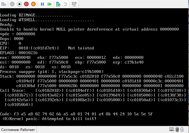

Клиент на Hyper-V не стартует с Lite. Можно как-то исправить?
Re: Проблема с Hyper-V
Лайту четырнадцать лет. Возьми свежую версию.

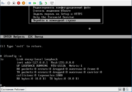

Сами же ранее писали что переход на полную версию не имеет смысла если все работает, за неимением четкого алгоритма его выполнения.
Попробовал образ от 5.8.26. Загрузка идет, но сетевуху не видит.

Там, где работает - там да, не надо ломать. На скринште же не работает. Любой нормальный DHCP позволит раздавать разные версии втвари разным машинам, чтобы там, где работает, осталось как было.
artemmen писал(а): Вт ноя 03, 2020 2:06 am Попробовал образ от 5.8.26. Загрузка идет, но сетевуху не видит.
Свежая версия втвари сейчас называется 6.0.22. Она видит Legacy Network Adapter от HyperV. С Legacy Network Adapter можно загуржаться по сети.
При загрузке с локального диска в том месте, откуда снят скриншот, драйвер сетевой карты ещё не запускался. Потому что пользователь может переключиться на WiFi, и тогда Ethernet вообще не придется запускать.

aka писал(а): Вт ноя 03, 2020 11:17 am Свежая версия втвари сейчас называется 6.0.22. Она видит Legacy Network Adapter от HyperV. С Legacy Network Adapter можно загружаться по сети.
Если я верно понял, она не работает с процессорами, не поддерживающими 64-х битные команды, а у нас в основном они. Цель клиента на виртуалке - не бегать далеко при возникновении вопросов с реальными, а тестировать сразу на сервере. Поэтому должна быть одна версия на всех.
Не, только 64-битные команды это ещё лет через пять. Сейчас отсечка по команде cmov. Инструкция cmov появилась в Pentium Pro, 1995 год. Вот здесь последняя втварь, которая работала на процессорах без cmov: http://wtware.ru/files/586.last/
И повторю на всякий случай: Legacy Network Adapter. Не Network Adapter, который по умолчанию. Legacy Network Adapter, который умеет загрузку по сети.
