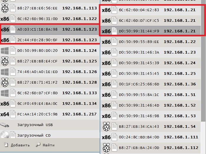

Немного не про малину, но из этой ситуации становится более ясна изначальная проблема. У нас DHCP для любых устройств отдается с микротика. На wtware DHCP отдает ip только по макам малины. Раньше были приколы с малинами, когда ip малины был занят ip другой малины, и это как-то сложно выправлялось.
Недавно же стали происходить новые приколы - таким же образом происходит подмена ip адресов обычных компов в конфигах wtware. Но, так как, адреса в итоге назначаются DHCP от микротика проблема решается обычной перезагрузкой, и wtware меняет ip на тот, с которого стучится комп за конфигом.
Конфига толком не представить, так как в этой ситуации фактически комп не грузится, wtware его не видит, и конфиг не дает получить. В интерфейс по настоящему ip тоже нельзя попасть.
