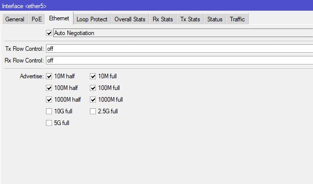

Существует ли настройка в Wtware:
Необходимо на тонком клиенте включить автосогласование скорости подключения.
Приобрели коммутаторы MIKROTIK CRS354-48P-4S+2Q+RM, установили..

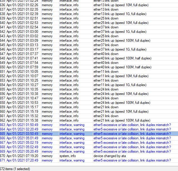

Теперь в логах наблюдаем постоянные скачки с гигабита, на 100м, 10м.. И это провоцирует потерю пинга на тонком клиенте.
На зарубежных форумах пишут, что необходимо включить "автосогласование" как на интерфейсе коммутатора, так и на интерфейсе клиента..
А вручную настраивать скорость каждого порта на коммутаторе неудобно, долго, не практично!
Скорость подключения на тонких клиентах у всех разная, не получатся подкинуть 100м или 1000м, у кого-то обязательно начинает подвисать или вообще не подключается...

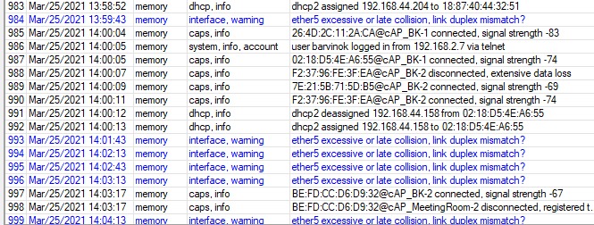

Опачки...
У нас такая же железка и схожие бедки.
На нескольких терминалах подвисает или прерывается соединение.
Особенно четвёртая малина.
В логах чуть по другому. Причём малины подключены транзитом через IP-телефоны Yealink T21P E2.
Когда происходит сбой - прерывается (квакает) звук в самом телефоне.
Т.е. дело не в малине, а в Микроте.
