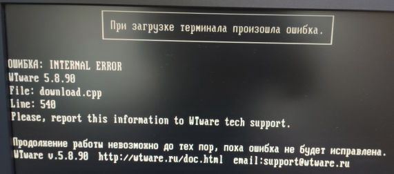

Здравствуйте, начинаем знакомиться с WTware для обновления всех ТК в офисе. Если я правильно понял, то для Geode GX 500 последняя версия на Вашем ftp 5.8.90. Конфигуратором залил ее на флэшку. При старте терминала ошибка download.cpp line:540
Что не так?

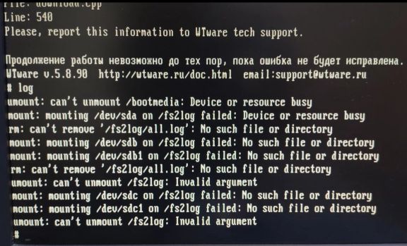

Благодарю за ответ. В меню зайти дает. при выходе из него сразу этаже ошибка. набрал Log, вот что получил в ответ.
Обычная флэшка fat32

вот лог
WTware_00.13.90.01.FE.74_2021-11-16_16-30-49.txt
(83.66 КБ) 526 скачиваний

чудесатые чудеса :) Залез в bios ТК GPN от AK-Systems (RIP!). Все что сделал, отключил com И lpt. Поменял порядок загрузочных устройств. Завелась 5.8.90. Смотрю дальше, что можно не нужного удалить, чтобы на карту CF 128 Мб уместить.

В логе - оно ломалось при записи НА флешку. Потому что в сетапе написано распаковывать файлы на диск. Это хорошо когда памяти так мало. Но у неё почему-то не получилось писать. Флешка полная или защищена от записи?

aka писал(а): Вт ноя 16, 2021 5:22 pm В логе - оно ломалось при записи НА флешку. Потому что в сетапе написано распаковывать файлы на диск. Это хорошо когда памяти так мало. Но у неё почему-то не получилось писать. Флешка полная или защищена от записи?
нет, флэшка на 8Гб и 300 мб занято развернутой системой. Полагаю тупенький bios GPN пытался писать на первый выставленный загрузочный девайс. Сейчас норм.
