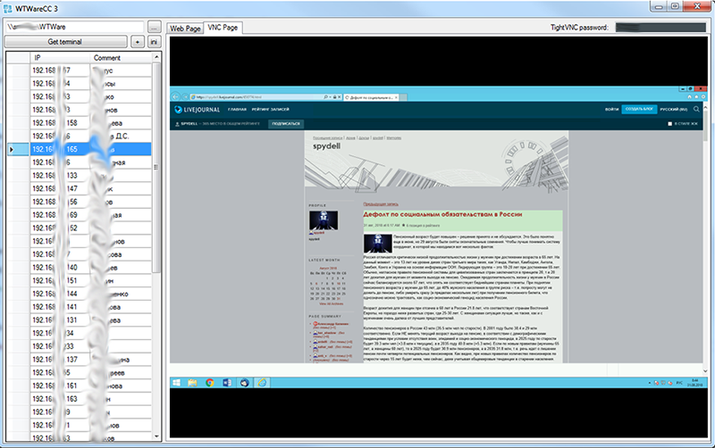

Стало мне лень лазать на сервер с конфигуратором, чтобы посмотреть по фамилии пользователя (записанной в комментарии DHCP) его айпишник и открыть его в TightVNC. И наваял я программу.
Принцип работы:
1. Выбираем в каталог WTWare. (я его у себя на сервере расшарил для админов, он находится обычно в C:\ProgramData\WTWare)
2. Жамкаем (или жмакаем?) кнопку "Get terminals"
3. При навигации по таблице справа будет открываться страница клиента. Если в верхнем правом углу поставить галочку, то по https.
4. Двойной клик в таблице открывает TightVNC на текущий адрес. Если в поле справа cверху был написан пароль VNC, то используется он.
WTWareCC3:
5. Добавлена вкладка VNC (только просмотр). Если в поле справа cверху был написан пароль VNC, то используется он, если нет то запрашивает.
6. Путь до списка терминалов сохраняется при закрытии в ini-файле.
7. Там же сохраняются дополнительные клиенты добавляемые по "+".
8. ini-файл открывается по одноимённой кнопке.
Программа ниже в комментах

- WTWareCC3.png (247.42 КБ) 50581 просмотр

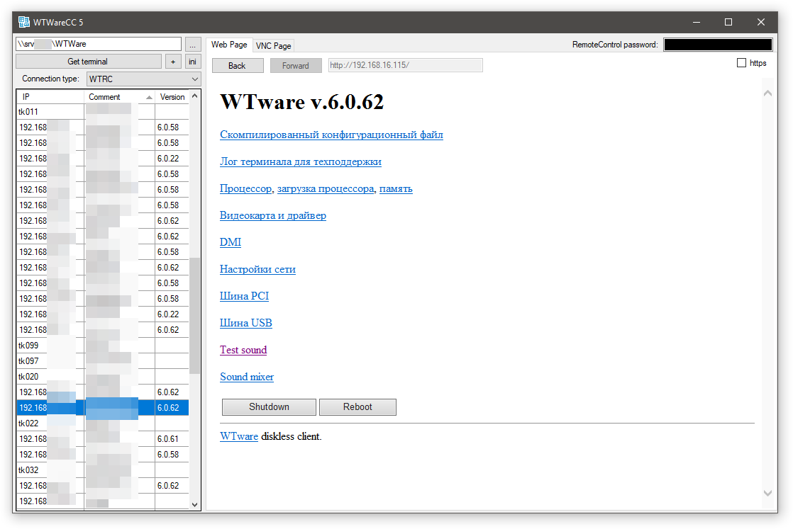

В связи с тем, что aka осчастливил нас нативным просмотрщиком, WTWare Command Center обзавёлся новыми фичами (и, наверняка, багами):
++ Теперь можно выбрать клиент для взаимодействия с пользователем VNC или WTRC. Выбор при закрытии сохраняется. Для этого должен быть установлен WRWare Конфигуратор или просто wtrc.exe из него должен лежать в папке программы. В архиве его нет, качайте WTWARE.
++ Теперь не важна битность TightVNC. WTWare Command Center сам найдёт какой установлен.
-- В связи с тем, что нет возможности передать WTRC пароль через аргумент, придётся его вводить при каждом подключении.
Можно тестить. Если aka сделает передачу пароля "-password йцукен", то заработает само. Если нет -- подправлю.

Re: WTWare Command Center
UPD предыдущего ответа:
Само не заработало. Поэтому вот подправленная версия.
- 2021-11-30_12-22-56.png (36.28 КБ) 39430 просмотров
