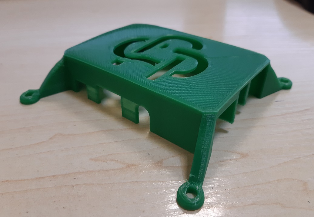

Raspberry и корпус для неё на VESA.
Когда денег на НЮКи не давали, половину клиентов так сделал.
