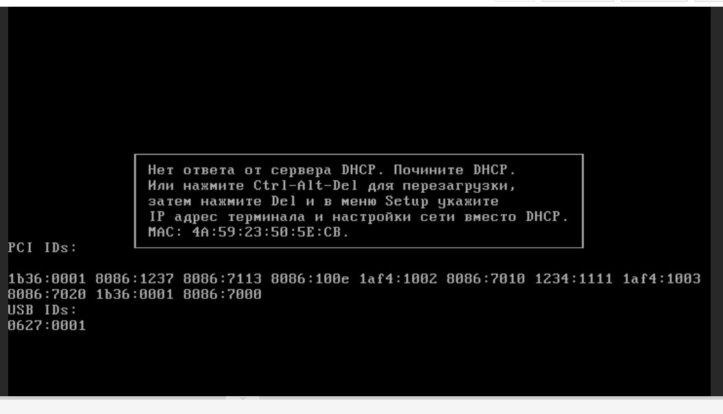

оно всё скачивает и стартует, но кончает
на DEL кстати не реагирует
чего оно хочет если адрес уже есть (да не из 27й и не от втварьного dhcp) и даже ядро запущено.
само ядро-то как дальнейшее качает?
до конфигуратора не успевает добраться - нет ни логов ни просто инфы о терминале

Re: что втварь хочет от dhcp уже после старта ядра?
Втварь хочет от dhcp после старта ядра свой IP. Информация, которую получил загрузчик от dhcp, погибает вместе с загрузчиком. И конфиг загрузчика тоже погибнет вместе с загрузчиком. После загрузчика остаётся только командная строка линуксового ядра. Втварь спрашивает у dhcp всё заново, и вопрос задаёт ширше.
Какие проблемы у dhcp ответить ещё раз?
Скриншот похож на проблемы у втваревого драйвера сетеевой карты. С загурзкой по сети лучше играться на физическом железе, виртуальный машины иногда косячат странным образом.

добрался до реальной железки. уже работающий терминал, переткнул в другую сеть, лучше не стало.
я понимаю почему сеть пропадает, инициализация дройвера сети, все дела. но почему не восстанавливается?
и в чём именно новый запрос более-ширее?
даже за вычетом 60\66\67 параметров, сам адрес что мешает получать?
см.выше - возможность его выдачи таки есть, иначе бы как ядро грузилось.
Rgpr писал(а): Вт апр 05, 2022 2:04 pm я понимаю почему сеть пропадает, инициализация дройвера сети, все дела. но почему не восстанавливается?
1. Драйвер сетевой карты в втвари не договорился с сетевой картой.
2. Или второй вариант - с сетью всё нормально, но DHCP-сервер почему-то не отвечает.
Если DHCP майкрософтовый, то посмотри на первый скриншот в статье: https://wtware.ru/docs5/httpboot.html
Rgpr писал(а): Вт апр 05, 2022 2:04 pm даже за вычетом 60\66\67 параметров, сам адрес что мешает получать?
Они вместе ходят, в одном ответе от DHCP.
Снифер пакетов сможешь поставить и посмотреть на пакеты DHCP в сети? Должен быть запрос DHCP от биоса. На него ответ сервера. Эти два пакета явно есть, раз ядро качается. Затем должен быть похожий запрос уже от втвари, и ещё один ответ от dhcp сервера (на самом деле должно быть четыре пакета - втварь шлёт dhcp discover, сервер отвечает dhcp offer, втварь шлёт dhcp request, сервер отвечает dhcp ack). Если нет запроса от втвари, значит проблема в драйвере сетевой карты у втвари. Если нет ответа от dhcp сревера, значит неправильно настроен dhcp сервер.
И ещё хорошо бы добыть лог втвари. Там, где втварь пишет "нет ответа от DHCP", надо нажать Esc. Несколько раз, и ждать, оно тупит, но со временем должно раступиться и дать командную строку. Из командной строки снять лог последним методом из статьи, "когда на терминале нет сети": http://wtware.ru/logs.html
Rgpr
Сообщения: 70
Сообщение Rgpr »
-с железом \ дройвером всё ок = на боевом терминале тестил (на трёх) менял только сеть (vlan=>адреса)
-удивляет лишь что на 3х совсем разных, 3 опять же совсем разные флешки (таки да фат32) => 9 комбинаций хер примаунтились (вставлял и до и после загрузки) и даже разные методы эмуляции в бивисе не спасли
так что логов - ноль. (команда log исполняется)
-на DEL тоже игнор.
+в dhcp нолик как на картинке был изначально проставлен
с tcpdump - хер нагуглишь как чтобы и по маку(макам) и бродкаст\мультикаст одновременно фильтровал
потому пускал сразу в 2х местах одновременно

само ядро из ipxe и по tftp и по http из своего меню ipxe. для тесту и из pxelinux грузил, опять же сразу ядро = монописуально.
II)вот код (спс за подсмотренную команду)загрузка до меню выбора втвари
(ограничимся тока legacy вариантом)
listening on enp3s0, link-type EN10MB (Ethernet), snapshot length 262144 bytes
23:33:59.615546 IP 0.0.0.0.68 > 255.255.255.255.67: BOOTP/DHCP, Request from c6:f4:36:91:8f:8b, length 397
23:33:59.616525 IP 192.168.25.20.67 > 255.255.255.255.68: BOOTP/DHCP, Reply, length 306
23:33:59.744697 IP 192.168.25.1.67 > 255.255.255.255.68: BOOTP/DHCP, Reply, length 300
23:34:00.614076 IP 0.0.0.0.68 > 255.255.255.255.67: BOOTP/DHCP, Request from c6:f4:36:91:8f:8b, length 409
23:34:00.615235 IP 192.168.25.20.67 > 255.255.255.255.68: BOOTP/DHCP, Reply, length 306
23:34:07.831230 IP 0.0.0.0.68 > 255.255.255.255.67: BOOTP/DHCP, Request from c6:f4:36:91:8f:8b, length 400
23:34:07.832471 IP 192.168.25.20.67 > 255.255.255.255.68: BOOTP/DHCP, Reply, length 306
23:34:07.846254 IP 192.168.25.1.67 > 255.255.255.255.68: BOOTP/DHCP, Reply, length 300
23:34:08.830531 IP 0.0.0.0.68 > 255.255.255.255.67: BOOTP/DHCP, Request from c6:f4:36:91:8f:8b, length 412
23:34:08.831801 IP 192.168.25.20.67 > 255.255.255.255.68: BOOTP/DHCP, Reply, length 306
терминалу отвечают и dhcp и wds
жмём загрузку = ядро скачивается и стартует
Rgpr писал(а): Ср апр 06, 2022 11:54 pm
23:47:08.231992 IP 192.168.25.20.67 > 255.255.255.255.68: BOOTP/DHCP, Reply, length 300
23:47:16.341448 IP 192.168.25.20.67 > 255.255.255.255.68: BOOTP/DHCP, Reply, length 316
23:47:17.373572 IP 192.168.25.20.67 > 255.255.255.255.68: BOOTP/DHCP, Reply, length 316
Примета у меня есть: два dhcp в одной сети не живут. Теоретически могут, практически заканчивается крышесносительными косяками.
192.168.25.20.67 это кто?
Добавь в tcpdump флаг -v.
tcpdump -vn port 67 and port 68
Будет очень много букв. Проверим, что в ответе 192.168.25.20.67 есть опции 066 и 067, без них втварь игнорирует ответ.

ессно что разные dhcp в разных (под)сетях\vlan. так же как и втварный в своём vlan
но маршрутизация меж ними есть есть. +wds общий (исключая втварь vlan)
25.20 это m$ dhcp
25.1 шлюз а по факту relay от wds
aka писал(а): Чт апр 07, 2022 12:38 am опции 066 и 067, без них втварь игнорирует ответ.
ну не прошло и три года как ответ даден.
примерно про это и хотел услышать с первого раза.
от m$ нет ответа с 66 и 67. они тока от wds.
не баг а фича.
dhcp и wds разные ip
потому осознано и пусто в 60\66\67 на dhcp
wds из коробки uefi \ legacy клиентов детектит и разное отвечает.
всё за счёт brodcast само делается.
значит обломинго, как я это вижу. если только не подскажешь что можно ещё сделать.
Rgpr писал(а): Чт апр 07, 2022 4:46 am примерно про это и хотел услышать с первого раза.
Это один из этапов защиты от двух dhcp. Если втварь загрузилась по сети, значит есть dhcp, который сказал биосу IP TFTP-сервера и загузочный файл. Втварь ждёт такого же ответа.
Сообщение Rgpr »
а что из нового ответа втварь юзает? ядро в самом деле в душе не знает откуда и как оно запустилось? что ему надо чтобы продолжить скачку?
Правильный способ продолжить скачку - получить такой же ответ от того же DHCP, с которого началась загрузка. Так будет гарантия, что терминал получит тот же IP, с которым начал загрузку. Проверка сделана для того, чтобы не хватать ответы от других DHCP, а дождаться того ответа, по которому начинал загрузку биос. Я не вижу никакого способа определить "тот же" ответ кроме наличия 066 и 067.
Без UEFI втварь по командной строке ядра определяет, откуда загрузилась. Никакой другой информации, кроме командной строки ядра, под Legacy BIOS нет.
Сообщение Rgpr »
вот. уже хлеб.
я из своего ipxe, да и в ориге BOOT_IMAGE=${wtware-url}/6.0.73/packages/kernel quiet передаю
не будь защиты от дурака, ядро должно продолжать.
не вполне узнаю "язык" из pxe.cfg (syslinux?) но и там в append помимо quiet можно присунуть путь откуда брать следующее.
как с uefi быть х.з. хотя если тот же http.efi(bootx64.efi) вызывать не из бродкаста, а из стороннего меню => любой параметр опять же можно передать, вопрос лишь, схавает ли.
Rgpr писал(а): Чт апр 07, 2022 8:48 pm не будь защиты от дурака, ядро должно продолжать.
Да. Требование 066 и 067 в ответе dhcp это защита от дурака, от второго DHCP. В параметре BOOT_IMAGE=http://... достаточно информации чтобы продолжать загрузку по HTTP.
Rgpr писал(а): Чт апр 07, 2022 8:48 pm не вполне узнаю "язык" из pxe.cfg (syslinux?) но и там в append помимо quiet можно присунуть путь откуда брать следующее.
Можно. Если туда вписать правильный BOOT_IMAGE=http://... то syslinux скачает ядро по TFTP, а втварь всё следующее будет качать по HTTP. Потому что втварь не знает, кто её загрузил - ipxe из wtware.http или syslinux из wtware.pxe. Втварь под Legacy BIOS знает только то, что в командной строке ядра.
Rgpr писал(а): Чт апр 07, 2022 8:48 pm как с uefi быть х.з. хотя если тот же http.efi(bootx64.efi) вызывать не из бродкаста, а из стороннего меню => любой параметр опять же можно передать, вопрос лишь, схавает ли.
Не схавает. Под uefi у втвари грузится сразу ядро, без какого-либо предзагрузчика. Нет предзагрузчика - нет конфига предзагрузчика. Командную строку ядра теоретически можно было бы передать через умный UEFI в матери, но практически умных UEFI в жизни не встречается и втварь ничего в командной строке не ищет. UEFI всегда качает ядро по TFTP, а потом втварь смотрит на 067 параметр. Если в 067 параметре bootx64.efi - втварь качает по TFTP. Если в 067 параметре http.efi (http.efi это тот же файл, что и bootx64.efi), то втварь качает по HTTP.
