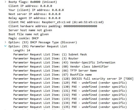

aka писал(а): Вт июл 20, 2021 11:04 pm Малина понимает 67 опцию? Какая именно малина? Как это проверено?
4 (вроде B Plus, которую продают Ваши партнёры как ThinBox 4). Проверено снифером, конкретно Wireshark'ом. Без 67 опции отказывается грузится, но это только на микротике такое

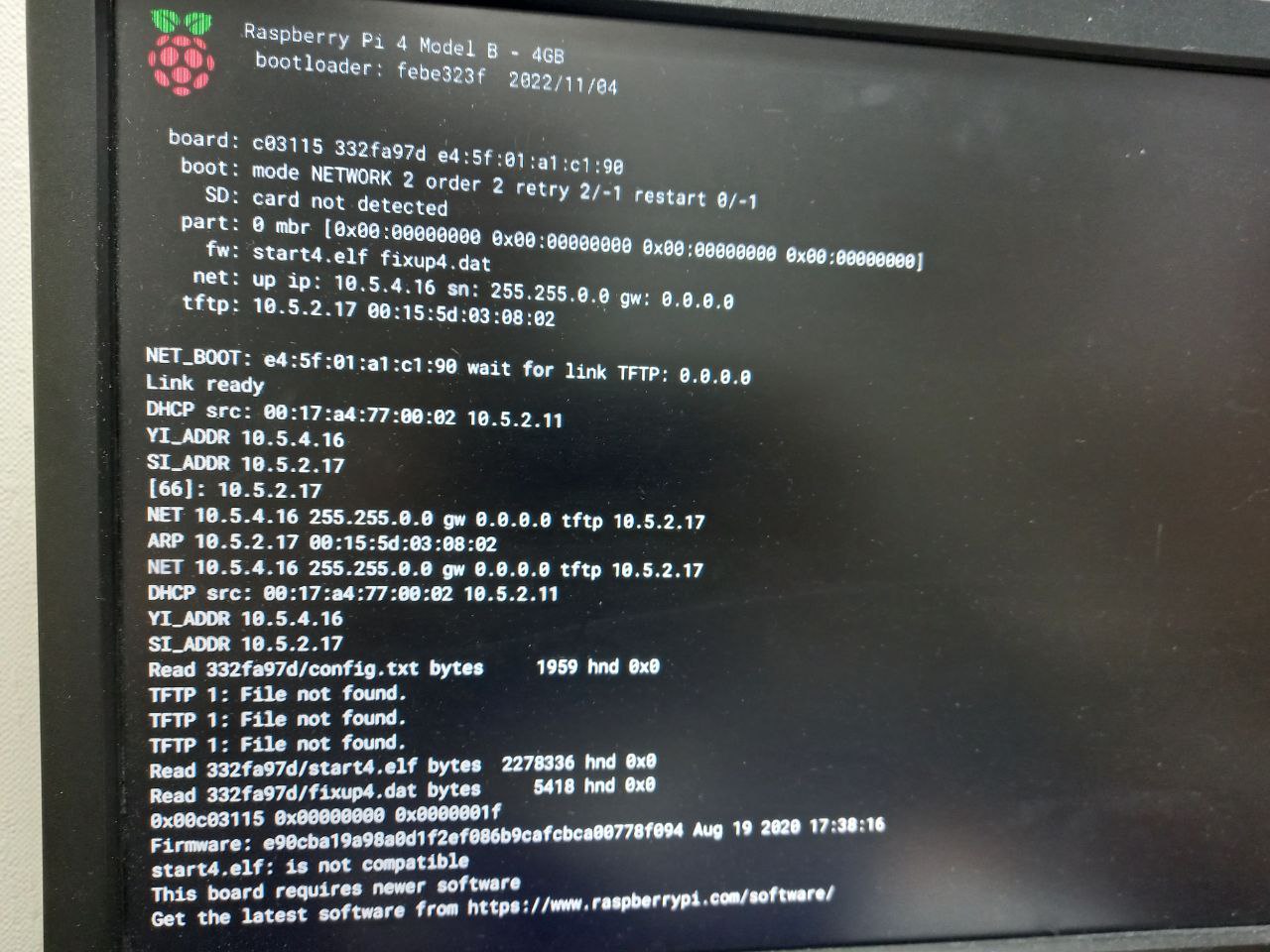

здравствуйте. купили малины "Тонкий клиент thinBox 4 4GB WTWare". Не получается загрузиться по сети, другие машины х86 грузятся.
качал https://wtware.com/files/raspberry/pi4n ... 0138a1.zip, закидывал на sd, извлекал sd, не загружается.
что можно сделать?

Поставьте свежую версию WTware.

akatik писал(а): Пн янв 30, 2023 2:14 pm Поставьте свежую версию WTware.
спасибо получилось.
