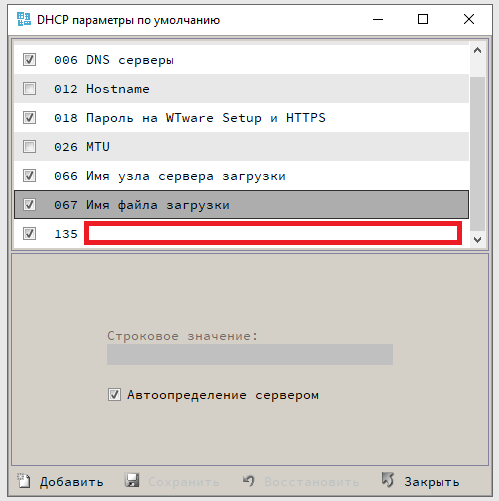

Добавил дополнительную опцию 135 (DNS-суффикс), работает и раздаёт его. Но в конфигураторе выглядит не очень. В каком файле можно указать название опции, чтоб выглядело так же как у встроеных в wtdhcp?
для форума wtdhcp.png (14.86 КБ) 26732 просмотра

На данный момент нет такого файла. Добавлю в TODO, сделаем.

Попробуйте свежую версию.

Проверил в 6.0.98. Норм!
Разве что мелкое замечание: при самой первой попытке установить имя, поле имени было забито "мусором" (не скриншотил, но это были случайные байты, видать переменная не очищена была). Затёр, установил имя и более этого не видел. В общем не критично.

Вот! Воспроизвел на 6.0.98
1.Конфигуратор был открыт (хотя, я проверял и с перезапуском потом, тоже воспроизводится)
2.переименовал файл c:\ProgramData\WTware\DHCP\135opname
3.захожу на любой терминал, закладка DHCP
4.Двойной щелчок на 135 опции (именно она у меня дополнительная)
5.Мусор в имени (значение опции на скрине замазано, от него не зависит, и оно без мусора)
